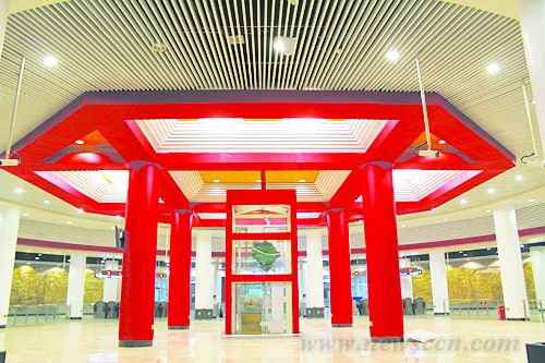

北京地铁13号线顺义站站厅

  15号线的站内空间设计概念为“古·韵”,即将中国古典建筑的经典元素加以发现、提炼并归纳,再用现代的材料及装修手法表达出来。设计中选用了斗拱、藻井等古建中比较高挑、挺拔的造型元素。这样既吸取了国外地铁站中加强空间高度的优点,也能将中国经典元素融入整体空间,体现出对古建经典的新诠释。
  藻井风格在南法信站得到了极致体现。站厅内顶棚的装饰部分被做成向上隆起的井状,其外形有方形、多边形或者呈圆形凹面,周围辅助以各种花藻井纹、雕刻和彩绘作为装饰;沿途国展站、马泉营站则使用仿斗拱天花板、方形镂空窗花延续中式风格;而在崔各庄站,几乎所有立柱顶端都用小篆字体标注出该站站名,且通过底部散射出的灯光将字体通体打亮。“整条线的装修设计贯穿全线一景,在主打中国风效果的同时,在材料的选择及表现上兼顾现代人的审美需求。”
  材料和方案的创新性探索为地铁站内添亮色
  崔东晖坦言,由于设计的创新性和探索性,矛盾也随之而来。比如,斗拱和藻井原先都是存在于地上建筑中,室外自然光可以将室内空间和造型打亮。如果将其应用到地下空间环境中,沿用地铁中传统的成品照明灯具,势必会造成空间造型和光效的脱节。“设计期间,我们根据空间造型不断构思和试验有针对性的照明方式,但效果都不甚理想。”
  装饰性灯具在日本地铁中比较常见,既起到了照明的作用,又能将吊顶造型打亮。如果将它应用在15号线站内的主要空间造型处,就可以将造型和照明有机结合起来,最大化地展现出空间效果。“现在所用的吊灯是我们为15号线量身打造的,灯体造型、颜色和材料都比较符合站内整体的建筑风格,使装修概念在灯具这一环节得到强化,空间风格更加完整。”
  另外,由于国家对地铁建筑装修材料有着严格的防火等级要求,导致材料选择范围小,石材、瓷砖、金属等长期以来占据着地下交通空间的装修材料市场。虽然符合国家有关安全方面的规定,但给人感觉过于冰凉,缺乏亲和力。随着科技的进步和材料工艺的发展,出现了一种仿木纹金属材料。虽然是金属,但其表面喷涂了一层仿木防火漆,视觉上可以以假乱真,防火等级仍然是A1级。“这种材料在日本地铁中已经广泛使用,在国内有厂家可以生产,但还没有应用于地铁中。我们在15号线1期东段顺义站的装修中,将这一材料应用于站内圆厅的吊顶中,希望可以引导今后地下公共交通空间的亲和感设计。”
