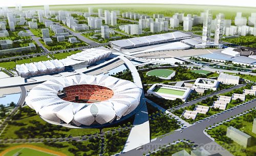

杭州奥体博览城鸟瞰图
  NBBJ建筑公司与CCDI设计集团共同组成的设计联合体在杭州奥体项目上将有机形态推向极致,主体育场的造型源自钱塘江沿岸的冠状植被“白莲花”,而内部的红色看台恰似花蕊。建筑师希望将花瓣状的外表皮分解成一系列相互联系但又不尽相似的部分,在提供自然通风的同时,寻求一种文脉上的呼应……
  “一江春水穿城过,江河湖山在城中”,在城市格局日新月异的今天,杭州正由西湖时代向钱塘时代发展,杭州奥体博览城主体育场也应运而生,带动周边的发展。项目以其独具特色的造型,为人们描述了一个建筑未来发展的格局。
  杭州奥体博览城主体育场区位于钱塘江与七甲河交汇处南侧,规划建筑面积22.9万平方米,可举办洲际性、全国性综合运动会及国际田径、足球比赛,拥有观众固定坐席8万个。该场馆以优雅又富有张力的花瓣外形为表现形式,正是活力动感与华贵美丽的完美结合,其造型取意于杭州丝绸纹理与纺织体系,建筑体态源于钱塘水的动态,似花非花,如梦如幻。

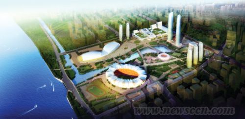

杭州奥体中心主体育场鸟瞰
  构造异型建筑
  杭州奥体博览城主体育场可谓将有机形态推向了极致,造型源自钱塘江沿岸的冠状植被“白莲花”,而内部的红色看台恰似花蕊。建筑师希望将花瓣状的外表皮分解成一系列相互联系但又不尽相似的部分,在提供自然通风的同时,寻求一种文脉上的呼应。在技术手段上,建筑师和结构工程师采用开孔金属板结合纤细钢杆件的建构体系,并通过覆盖ETFE膜来实现江南丝绸般的编织肌理感,让建筑体态更为轻柔,以求达到“莲之出淤泥而不染,濯清涟而不妖”的奇而不怪、艳而不俗的效果。建筑师通过grasshopper在Rhino中搭建建筑外轮廓模型以展示体育场方案,通过Revit进行合并,为后续的形体推敲、方案深入设计、建筑性能化模拟等工作提供了基础的参数模型。

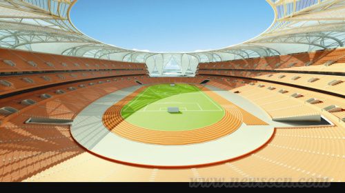

杭州奥体中心主体育场内景
  从概念复杂的莲花形状的草图到采用参数化设计形成不规则的立体形态,建筑师会先将草图勾画出来,继而讨论该草图方案的可行性,并搭建一个初期形状,之后设计师会针对这个模型反复商榷,这一切都是基于BIM进行的分析与研究,直接在电脑上操作,增加了很多灵动性。而按照传统的工作方式,一旦方案发生改变,工作量和难度也会随之增加。
  简洁的花瓣单元成为整个造型设计的母题,是杭州奥体博览城奥体中心的重要组成部分。就花瓣的曲面而言,单纯二维软件很难表达出设计师的想法,而通过参数化设计搭建BIM模型并推敲,可快速寻找到最佳方案。在原有方案20片形态的基础上,设计师用缩小单一花瓣尺度的做法分别调整出由24片、28片、32片花瓣组成的体育场造型。经过对这几种方案的三维模型对比,建筑师最终选择28片花体构成的体育场造型。BIM模型能够快速地帮助设计师绘出各专业剖面图,以提高设计师的绘图效率。搭建好的Revit Architecture模型,使设计师能很清楚地看到建筑各专业具体的位置关系。

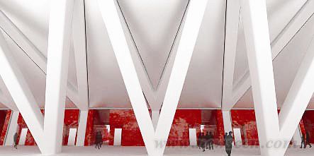

杭州奥体中心主体育场细部
