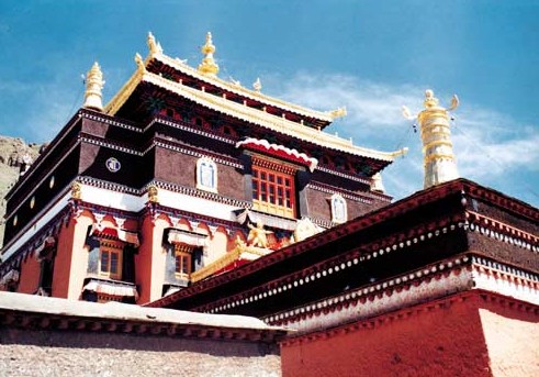

扎什伦布寺大殿上的边玛墙
  在藏区,寺院建筑中的重要殿堂,如大的“扎仓” (寺院团体单位名称,最大的单位为“措钦”,其下是“扎仓”,再下为“康村”,最小的单位是“米村”) 以及颂经大堂女儿墙都是与白墙成鲜明对比的赭红色墙体。由于它的材料是由藏语称之为“边玛”的灌木树枝捆扎、染色制成,所以叫边玛墙。
  边玛墙从建筑角度来讲,是藏族人民智慧的结晶,是藏族建筑师利用当地材料,因地制宜,大胆创新,从而在建筑质量、美观双方面均获得了最佳效果。边玛墙是边玛枝干去皮、晒干,切成30公分长短,捆扎成手臂粗细垒砌而成的。砌筑边玛墙的时候,先把捆扎好的边玛树枝铺一层,再上加一层黏土夯实,这样重复砌筑,到了顶部还要进行防水技术处理,墙体基本筑成后,在墙面上涂一层赭红色的颜料,边玛墙就这样形成了。这种墙体从建筑技术角度讲,它可以减轻墙体顶部的重量,对高层藏式建筑的无疑有着很好的减重作用;从建筑外观装饰来讲,边玛墙对建筑起到色彩对应反差的装饰作用,从而获得视觉美感的效果。藏式建筑墙体色彩上白色是主流色,白色墙体上有了赭红色的女儿墙和窗户边沿的黑色条,墙体颜色从单调变成了多彩,从轻淡变成了凝重,增加了整个建筑的庄重感。布达拉宫、大昭寺、以及三大寺给我们的感觉正是这样。
