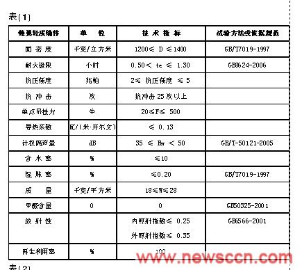

  二、海尔斯蜂巢轻质墙体主要技术指标
  蜂巢轻质墙体主要技术指标见表(1)。
