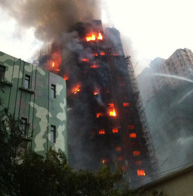

  近日上海静安高层住宅大火,到目前为止已导致58人遇难,多人失踪,这可谓是对建筑节能的最大质疑。我最初听到关于此次灾难的报道,倍感困惑,因职业本能告诉我们,如今高层住宅的建筑设计,防火已是大家关注的重点,加之近些年政府监管机构对规范执行的力度在不断地加大,莫非有系统管理素质的上海同仁,此次疏于管理?再看关于灾难的报道,主要灾难原因是施工不慎点燃外墙建筑材料引起大火。我们却认为,其实不然,什么使火灾迅速蔓延,才是问题的关键。自央视大火开始,每年建筑物由于外墙聚苯类被火点燃迅速蔓延的事件时有发生。当今的火灾引起的灾难,并不是真正意义上的火灾,而是聚苯类这类“救命”的建筑外围护节能材料点燃后产生的那些可令人窒息的烟气!

  本次上海大火真正意义上的原因,不是被世界著名媒体连续2年评为风云人物的“中国工人”,而是没有合适外围护保温材料所致,如果不重视的话,每年火灾迅速蔓延的案例将会成倍增加。希望血的教训,唤醒人们实事求是、脚踏实际地做人与做事,这也是社会和谐与安定的基础。
