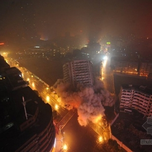

    当天晚7点,洒水车就开始围着图书发行大厦洒水降尘。8点开始,湖南路街道、社区以及综合执法队的工作人员,分批分组,到沿路商家和居民做疏散工作。湖南路上的如家快捷酒店,与图书发行大厦隔街相对。工作人员8点钟就在此蹲点,现代快报记者注意到,8点多仍陆续有客人来登记住房,但工作人员都会告知其当晚有爆破的情况。一对小夫妻登记好住房后,拿着钥匙出门逛街了。

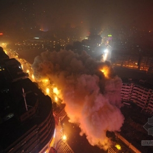

    10点,小雨开始淅淅沥沥下起来。10点半,伴随着一道亮光以及5声巨响,大厦先是变矮,还有一半高度时,整个往西北方向空地倒去。没有大家想象中的蘑菇云,只有一大团灰尘向四周散去。整个爆破过程仅7.5秒。

    两个切口,由前向后起爆
    爆破专家顾月兵介绍,江苏图书发行大厦的外形设计十分特殊,也十分坚固,为六边形钢筋混凝土框架-剪力墙结构,难以满足定向倒塌的条件。
    面对这个难题,他们采取了在大厦底部及中部采用两个切口的定向倒塌方式,即把炸药埋在1~5层,8、9层,一共7层。“2个切口由前向后、先下向上顺序半秒差起爆,时差0.5秒 ,共分5个段别,爆破时间2.5秒,塌落过程约5秒。”顾月兵解释,利用这样的时差控制和高差控制技术,大厦主体就“听话”了,“马台街和湖南路呈一个锐角,东北方向有居民区,只有西北方向比较空,所以最后爆破方案确定倒塌方向为西北方向。”同时,他表示,两个切口使大厦整体性削弱,可大大减小因塌落震动对周围建筑及地下管线的安全威胁,同时可降低爆破后大厦的堆积高度,方便后期的二次破碎与清运工作。

    爆破位置穿上7件“防护衣”
    电视上,大家经常会看到,爆炸现场,不仅硝烟弥漫,而且伴有飞沙走石,那昨天的爆破,怎么没有看到这么“壮观”的场面?顾月兵称,这是因为,他们采取了精确药量控制技术与安全防护技术的结合。据悉,爆破一共用了288公斤炸药,共给爆破部位穿上了7件“防护衣”:一层草帘、一层钢丝网、两层竹篱笆,整幢大楼外还挂了3层绿网,“足以防止碎石的飞散,最外层的绿网可以有效防止个别意外飞出的石子。”
