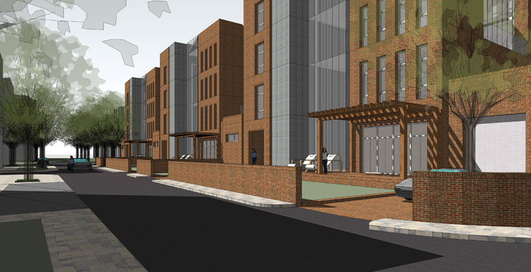

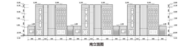

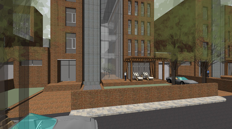

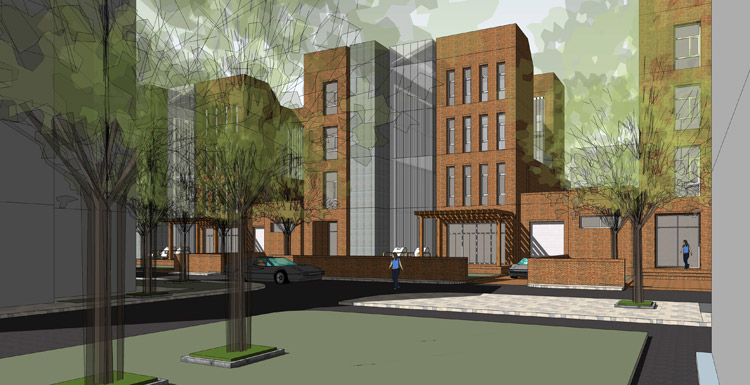

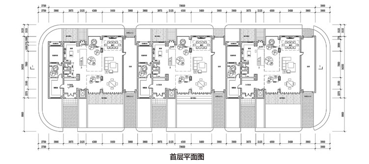

本项目位于天津市,西青开发区时光树园区内北侧预留用地,北邻立体车库(高12米)。南邻18栋别墅。1号楼由3栋别墅组成,约71mX15m高4层(局部1层)。

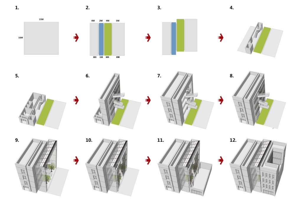

每栋别墅面宽24m,进深15m,分别由居住功能体.交通功能体.共享功能体.公共功能体及一层的配套用房由西至东依简单明了的组成.从平面到空间.从体量到外檐.从人由建筑外至建筑内部的每个空间,都能充分诠释四个体量有秩序的构成逻辑。其中以交通功能体和共享功能体为核心。交通功能体,电梯与开敞楼梯分置功能体南北两尽端,通过一条长廊分别连接其他功能体。共享功能体,完全由玻璃.金属构建而成。屋顶自动遮阳.电动开启侧窗。形成在园区内建筑本身独具特有的四层通高共享空间。并且自然采光通风给其他大进深功能体尤其与北侧立体车库相邻的空间,带来了光线和环境的均好性。公共功能体一二层开放性大空间设计及与结构柱综合设计的隐藏管道为未来业主的不同需求划分空间提供可实施性。
建材选用普通玻璃.砖.混凝土等材料,以及通过简单的构造方法确保项目顺利完整实施。
