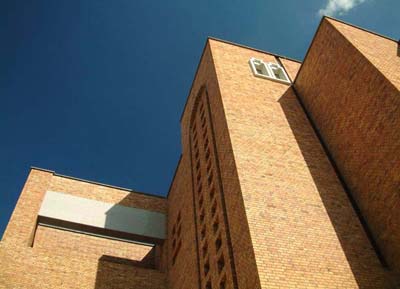

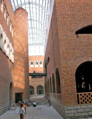

工艺砌砖墙始于两河流域延致中亚而达到其技艺的顶点。如建于公元9世纪末布哈拉的萨曼陵,是全部用工艺砌砖构成的经典之作。新疆的库车大寺、吐鲁番的额敏塔也都是工艺砌砖的优秀传统建筑。所以在在大巴扎的设计中外墙便采用工艺砌砖。但考虑到今天的环境污染和耐久性而选择了耐火砖。它的有变化的色泽及斑点形成的墙面有一种厚重的肌理感,凹凸排列形成的图案光影效果极强。在设计图纸中我们对砌砖的顺顶排列,图案的构成与组合,甚至拱券的每块砖的细部都给予了详尽的表达。多年的职业生涯使我深知有时整个建筑会毁于细部的失败。

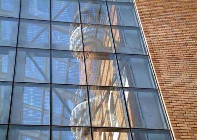

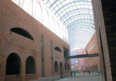

在不同的材质、构造、构件的交接、组接的手段中我却意识的强调了现代手法:即加工的精确性、组装感、现代和传统材料的反差等,增强其现代感。例如建筑四角的圆柱状墙是传统的,但它和墙面衔接的地方却用了带形的玻璃幕墙使其更加突出。在拱券和墙面洞口的处理中追求的现代感等不是偶尔形成的而是出于精心的安排。这些在一般观众中是困难不到的了,但它的的确确反映了建筑的格调和品质,在是他们能感到但又说不出来的一种“建筑感”。作为伊斯兰建筑中的圆顶主题,在这里变成了金色玻璃的采光顶,既是功能需要又是形象需要,但它已远远不是传统中圆顶的意义了。

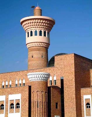

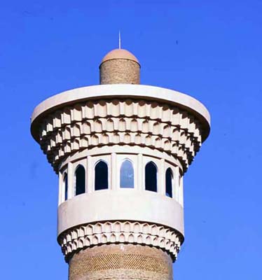

塔在伊斯兰建筑中起到空间的控制作用,其功能是通风、宣礼、嘹望、纪念、心理上制高点追求等综合需求。所以大巴扎中70米高的观光塔成为其建筑群中必不可少的中心点。塔顶的形状借鉴了乌兹别克斯坦布哈拉的卡梁塔,它是我国唐朝范围内地方政权喀喇汗王朝建于1127年的重要建筑,其王朝的东都就是现在新疆的喀什。观光塔的塔顶由于有现代化的楼梯、电梯以及观光功能而扩大(这也是古代的悬挑技术做不到的),塔身的图案则直接借鉴了吐鲁番的额敏塔。这样,观光塔从功能、空间构成到历史文脉的切换有了更深的一层的意义。

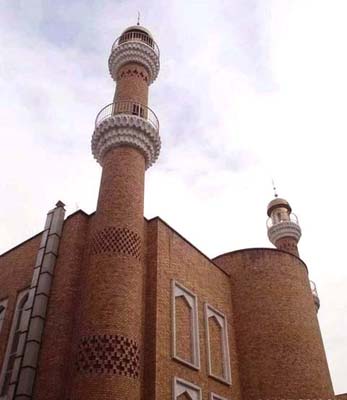

在大巴扎建筑群中有一座拆迁返建的清真寺,是我原来最担心的,如果处理的不好就会破坏建筑群的统一性。幸好清真寺的阿言们对我的工作非常支持,建筑外形完全服从整体需要,所以清真寺倒成了大巴扎的最好背景了。
