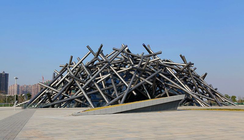

在现场记者看到,场馆由长短不一的金属杆件按照结构逻辑等级编织而成,形成自由分布的交叉杆棚罩,外形像一个鸟巢,主体建筑平面是一个不规则的六角形,与广场内临水叠落平台、下沉庭院、绿地景观等相融合。
记者近距离观察发现,场馆顶部呈半球状,由一块块玻璃组成,靠南部分有一块玻璃缺失,像是被击破的,下面的平台上洒落着一些碎玻璃。
场馆的北半部分正在维修,有两名工人系着吊绳在铲玻璃之间的粘胶。施工人员告诉记者,因为顶部渗水,他们在对玻璃进行维修。该工人还告诉记者,场馆渗水已不止一次维修了。
记者还发现,一些外立面钢柱上出现了鼓包和锈迹,有的钢柱表层的涂料已经脱落。
