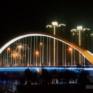

此次维修前的灵桥夜景

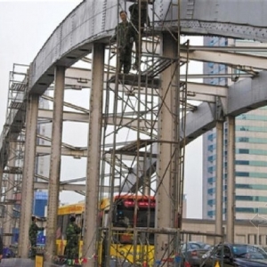

工作人员正在对灵桥进行检测

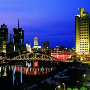

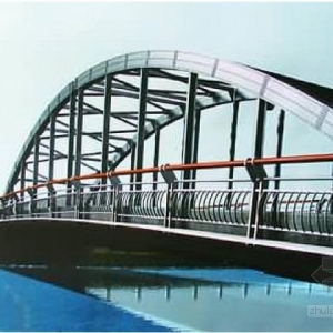

灵桥大修后的外观效果图

灵桥启动大修后,有市民担心大修后的灵桥,会不会失去原有的韵味。昨天,市政管理处表示,大修后,灵桥将大幅提高结构安全性能,有效延长使用寿命,确保交通通行能力,并最大程度保存灵桥的历史文化价值,保留文物的属性。
“手术”过程中,保留原桥行车道下的老纵横梁、老拱肋、老桥台,避免由于施工原因破坏构件。保留战争过程中在原结构上遗留的焊接痕迹;最大限度保留原有吊杆,修补裂纹;维修过程中保留弹痕原貌。
维修加固过程中涉及原结构连接的,均采用1936年时的铆接连接方法,需要更换的部分构件,完全按照1936年原结构的英制规格加工,原样仿制,外观与原结构一致。对于部分变形的构件,采用机械加工的方式恢复原状后重新安装,尽量恢复原桥形状。涂漆颜色与大修前颜色一致,维持现状桥宽、桥型、线形。

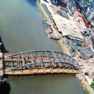

第1步:搭设施工栈桥和龙门吊机
◎难度:★★
栈桥搭设和龙门吊机安装相当于动手术前准备手术台,为下一步的拆卸安装等准备施工平台。这一步技术难度不高,但是由于作业水域复杂,航运繁忙,并且桥下通航净空低,栈桥搭设完成后,将与灵桥、便桥形成狭长的水上通航“隧道”,因此,安全风险高。
为确保水上作业和通航安全,在灵桥上下游设置了警戒点和待驳点,并建立了水上安全警戒体系,大修期间,需要过往船只在作业区域按要求做好有序通航。
