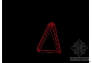

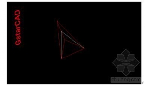

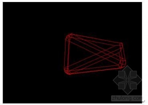

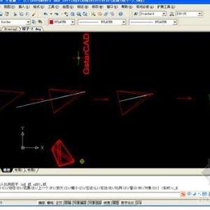

1.使用浩辰CAD专业版
2.建立一个等腰三角形,(一般棕子并非正四面体,否则不好包扎,一般成长等腰三角形-不等的边会短些)
3.在等腰三角形的最短边做高线,同时计算出高度
4.在垂足对应顶点处,使用POINT命令定辅助点,此点距离XOY平面高度一般等于最短线长度
同时,从此辅助点到三解形顶点间做一辅助线E
5.最复杂的一步了,做辅助UCS;
在垂足以及相应顶点,刚做的辅助点,三点定义一个UCS,为了视觉方便,使用PLAN命令,将视角转到UCS平面
6.做辅助圆弧,以三角形顶点为圆心,以垂足为圆弧经过的点作圆,圆与辅助线E相交,这个交点也就是棕子的另一个顶点了

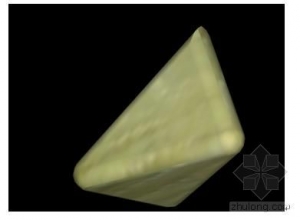

7.等腰三角形的三个顶点+最后做的那个交点,就可以用wedge命令造棕子的毛坯了

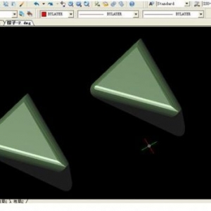

8.导角,对每个顶点进行倒圆角
9.最后就是消稳出图了
