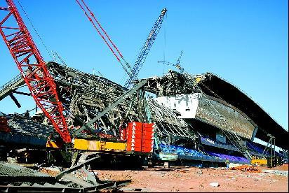

2011年1月9日下午,内蒙古伊金霍洛旗阿镇车家渠村,坐落在这里的国际那达慕会场(即伊金霍洛旗赛马场),塔吊林立,机器轰鸣,但却光鲜不再。
在2010年12月15日1时35分左右,这个有着“飘舞哈达”美誉的会场西区发生钢结构罩棚坍塌。就在4个多月前的2010年8月11日,数万人坐在这里,观看由国家体育总局、文化部等共同主办、鄂尔多斯[19.85 -0.60%]市承办的,有10余个国家和地区参赛的国际那达慕大会。

距离事故发生已近一个月,但通往那达慕会场的8条道路,仍处在封锁状态。
1月9日晚间,《每日经济新闻》记者设法进入事故现场,看到拆卸坍塌物件的工人仍在忙碌着。一辆大型运输车上装满了废弃的条状铝合金;数辆车身印着“宝钢维修”字样的吊车在作业现场,将坍塌后扭曲变形的钢架和水泥板,不断往外腾挪。
从东往西通过步伐丈量,那达慕主会场西侧看台约有170多米长范围的钢结构罩棚坍塌,难以计量的钢件砸向地面或者看台,破碎的座椅七零八落。
据初步估算,耗资近10亿元的工程,在此事故中共造成3000多万元损失。由中国钢结构协会组成的事故调查组初步认为,那达慕会场西区看台钢结构罩棚部分焊缝存在严重质量缺陷,个别杆件接料不够规范,遇到近期骤冷的天气,钢结构罩棚出现较大伸缩而发生塌落。

从2010年5月开始全面建设,到8月主会场完工,10月底项目基本竣工,11月下旬拆除一些支撑钢架,再到12月15日坍塌。半年多的时间内,整个会场建设竟然没有一个完整的工程设计。
会场西区钢结构罩棚坍塌后,负责那达慕会场所有钢构制作和安装的项目经理朱文峰将事发的其中一个原因,归结为设计图纸没有完成。他说,工程还没有设计完,就已经开始建了。这种由边设计、边建设、边修改的“三边工程”导致的工程事故,曾屡见不鲜。
朱文峰的说法,得到了监理方项目总监崔捍东的证实。崔向《每日经济新闻》记者表示,“工程整体的设计其实到今天为止还没有完成,设计单位是北京市建筑设计院。”
伊金霍洛旗城建局党委书记倪振君也表示,那达慕会场的设计图纸还没出全,是边设计边施工的模式。他说,这是国家不允许的。
接近政府部门的人士分析认为,由于此次项目的仓促上马,以及工期的紧逼,建设方只好采取边设计边建设的方式,至于工程质量能否保证,很难说清。

另有知情者称,事故与当晚气温突变不无关系,从零下十几度骤降到零下24度,材料的韧性和拉力都会减弱,钢筋的脆性增大。
