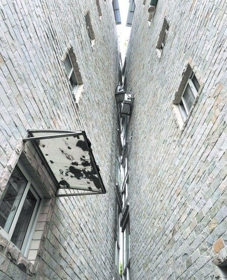

因连日暴雨,成都静安路3号校园春天小区业主7月18日发现6栋、7栋之间两扇窗户居然“挨上了”。紧邻该小区6、7、8栋的德馨苑项目施工工地,正进行深基坑施工。接到反映后,成都相关部门紧急采取措施,经连续多日观察,未发现新的险情。昨日,校园春天小区6、7、8栋《住宅楼房屋结构安全性鉴定报告》完成,鉴定单位向业主进行了通报。

7月17日傍晚,一场倾盆大雨过后,路面开裂越发严重。“原来这两栋(6、7栋)楼房,最近的距离大约有30厘米,暴雨过后,两栋楼就挨在了一起!”业主郭大姐说。6栋4楼业主戴老师称,各楼层的窗户因为相互挤压已经明显变形。“遇到下雨天气,我每晚都要起来三四次,看看是不是有新情况。”据介绍,3栋靠近施工工地的居民楼均为7层。“1梯2户,顶楼都是6跃7的户型。”

对校园春天小区6、7、8栋进行安全鉴定后,中国建筑西南勘察设计研究院有限公司昨日出具了《住宅楼房屋结构安全性鉴定报告》。根据报告,牵头鉴定的西南勘察设计研究院总工程师康景文解释,这3栋住宅有缺陷,但不影响房屋结构安全,居住安全有保障。
报告认为,6、7栋地基基础出现轻微沉降,在观测期间房屋整体轻微倾斜,未超过规范允许的限值;住宅阳台相邻处产生了相对变形,但对房屋结构安全不构成危害。建议6、7栋相邻阳台窗户护栏向后移,腾出变形空间,防止阳台窗户进一步挤压变形;按国家相关建筑技术规范,对6、7栋设置室外排水沟和有组织的排水系统,防止地表水下渗,保护地基稳定性。
