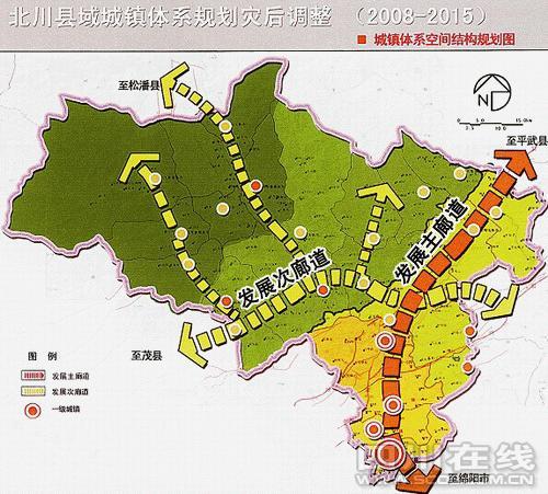

空间结构:\"一心、多点、多廊道\"
●一心:指北川新县城(包括安昌镇),是全县域的人口产业集聚区;
●多点:调整后的山区乡镇;
●多廊道:结合主要道路,布局产业与居民点、旅游区和农业产业区。强调对外交通的建设,为山区的生命线廊道提供高标准保障。
