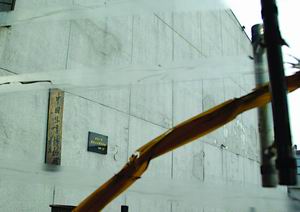

  问题外部:墙与地交接处有2厘米裂缝
  体育博物馆外观是一个八角形的不规则建筑体,共两层。记者看到,外墙表皮已经鼓起脱落且有一些1米多长的轻微裂纹。
  “前不久刚粉刷过,所以看得不是很明显。”国家体育总局文史委员会办公室主任秦燕庆说,博物馆外部的一些地砖已经突起约1厘米,且外墙与地面的交接处大部分已经出现裂缝,最宽的地方有2厘米左右。
  内部:支撑建筑的横梁裂了1米
  在博物馆八角形展厅中央,记者发现支撑整个建筑的中间横梁已经多处出现约1米长的裂纹。
  地下室的绝大多数地面已经出现网状裂缝。尤其是原展宣部的办公室,记者看到有两面墙的对角线上都横亘着一条贯通的裂缝。
  工程鉴定部门进行鉴定时挖开的墙皮和地面都还清晰地存留,可以看到沿着外墙的裂纹里面的砖也已经碎裂。
