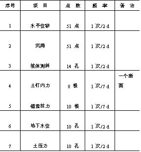

  3. 6 、监测设计监测是土钉墙支护设计信息化设计得以实现的依托,还是土钉墙支护成功与否的保障。文化中心站基坑共设7 项监测内容,详见表2 .
  表2  监测项目及频率
