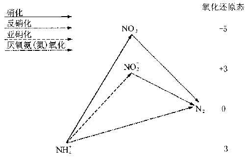

  传统上,两个已得到充分确认的生物途径,硝化(NH+4→NO3-)与反硝化 (NO3→N2)被应用于污水处理的生物脱氮。这种传统生物脱氮途径从可持续角度看并不是最佳的,因为充分地氧化氨氮到硝酸氮首先要消耗大量能源(因曝气);其次,还需要有足够碳源 (COD)来还原硝酸氮到氮气。对这一传统脱氮途径的改进可借助于新近由荷兰TU Delft研发的一种中温亚硝化技术——SHARON来实现[7]。在亚硝化/反硝化脱氮途径中,亚硝酸氮为仅有的中间过渡形态;这一途径无论对氧化(NH+4→NO2-)还是还原 (NO2-→N2)均能起到最小量化的作用,意味着O2和COD消耗量的双重节约。显然,亚硝化 /反硝化脱氮途径可以成为一种可持续的脱氮技术。
  此外,荷兰TU Delft研究人员几乎在同一时期还试验确认了一种新的氨氮转换途径,这使得氨氮以亚硝酸氮作为电子接受体而被直接氧化至氮气成为可能[2,7]。这种厌氧条件下的氨氮氧化与亚硝化过程(如SHARON工艺)相结合在工程上能够实现氨氮的最短途径转换,这就意味着生物脱氮过程中能源与资源消耗量的最小化完全可能。污水处理过程中氮的所有可能转换途径列于图1.与传统脱氮工艺相比较,很明显,由厌氧氨氧化与亚硝化工艺相结合的氮的完全自养转换方式是一种最可持续的污水脱氮途径。
  图1 污水生物脱氮的可能途径

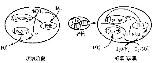

  从印度研究人员Srinath等人于1959年首次提及污水生物除磷现象以来[8],各国科学家对生物除磷机理进行了长达20余年的摸索研究。然而,早期生物除磷研究往往以实际污水处理工艺为主要研究对象,且注意力大多集中于好氧条件下的生物摄磷过程,并没有在意磷的厌氧释放同好氧摄取之间的关系。直到上世纪80年代初,荷兰研究人员Rensink才首次报道了好氧摄磷与厌氧放磷过程之间存在着某种必然联系[9]。在此基础上,生物除磷的一个完整生化代谢模型才由后续一些科学家完善、定型。图2显示了这个已基本定型的生物除磷生化代谢模型[5,10]。
  图2 生物除磷生化代谢模型
  HAc 醋酸(COD)  Glycogen 糖原 Poly-P 多聚磷酸盐 ATP 三磷酸腺甙 PHB 聚-β-羟基-丁酸酯  NADH2 烟酰胺腺嘌呤二核苷酸(辅酶)
  一般认为,污水中的基质(COD)首先在厌氧条件下被转化为细菌细胞内的聚合物质——PHA( 即PHB+PHV,以PHB为主要成分),这个过程籍细胞内多聚磷酸盐来提供所需能量。结果,磷酸盐被释放到细胞之外。当环境改变为好氧条件后,由于环境中缺乏COD而使得在厌氧条件下贮存的PHB被用来充当基质。籍基质所提供的能量,细菌在此条件下过量摄取环境中的磷酸盐而在细胞内形成多聚磷酸盐,细菌同时得到增殖。此外,在好氧条件下糖源也得到补充。在好氧条件后分离增殖的细菌,磷便能随细菌细胞而被排除。聚磷细菌PAOs(Phosphate Accum ulating Organisms)细胞内的磷含量可高达12%(以细胞干重计),而普通细菌细胞的磷含量仅为1%~3%[10]。可见,生物聚磷后的细菌分离可有效将污水中的磷酸盐脱除。
  兼性反硝化细菌生物摄/放磷作用被确认不仅拓宽了磷的去除途径,而且,更重要的是这种细菌的生物摄/放磷作用将反硝化脱氮与生物除磷有机地合二为一。这就为可持续污水处理工艺的发展奠定了十分有力的技术基础。如图2所示,在缺氧(无氧但存在硝酸氮)条件下,反硝化除磷细菌DPB(Denitrifying Phosphorus?removing Bacteria)能够象在好氧条件下一样,利用硝酸氮充当电子受体,产生同样的生物摄磷作用。在生物摄磷的同时,硝酸氮被还原为氮气。显然,被DPB合并后的反硝化除磷过程能够节省相当的COD与曝气量,同时也意味着较少的细胞合成量。

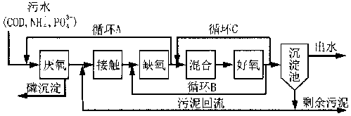

  事实上,在早先应用的UCT(University of Cape Town)等生物脱氮除磷工艺中存在着一定数量的DPB,只不过当时没有被人们认识而已。在实际工程中,为最大程度地从工艺角度创造DPB的富集条件,一种变型的UCT工艺——BCFS在荷兰应运而生[11~12]。实际上,BCFS??工艺以荷兰早年研发的氧化沟(污泥龄同氧化沟)和南非发明的UCT工艺原理为基础,将UCT反应池扩展为5个,具有3个内循环和1个被结合的化学除磷单元。BCFS工艺流程详见图3.
  厌氧池以推流方式运行可保持较低的污泥指数(SVI),相当于一个厌氧选择池所起到的作用。在厌氧池后,一些溶解性的水解产物(COD)可能存在。实践证明,在厌氧和缺氧池之间增设一个接触池可起到第二选择池的作用。在接触池中,回流污泥与来自于厌氧池的混合液充分混合,以吸附在厌氧池中被水解的COD.这个过程仅需约10 min即可完成,所以,接触池仅需一个很小的池容。接触池中的溶解氧为零,溶解性的COD被用来脱除由回流污泥带进的硝酸氮。在此情况下,丝状菌的繁殖被大大抑制。最近对荷兰几个已升级为BCFS工艺的处理场调查表明,一个稳定而又较低的SVI值(80~120)能够在运行中持续实现[12]?。而在未增设第二选择池前,SVI普遍在150以上。
  图3 BCFS工艺流程
  在好氧池与缺氧池之间增设一缺氧/好氧池(混合池),目的是为了在此池内获得同时的硝化与反硝化,以保证出水含有较低的总氮浓度。这个新增设的反应池仅在需要时曝气(或因好氧池溶解氧浓度过低,或因好氧池和缺氧池中的氧化/还原电位太低)。在此情形下,这个增设的反应池可以被定义为混合(曝气)池(池内溶解氧通常为0.5 mg/L)。在好氧池之前加设混合池,可较容易地通过控制内循环流量达到保证完全的反硝化和内循环A中无(或极低)硝酸氮的目的。否则,硝酸氮可能被回流到厌氧池中,导致普通兼性异养菌(反硝化作用)同除磷细菌(PAOs/DPB)竞争并消耗COD.此外,混合池能通过最大程度地富集DPB,起到使污泥得到良好矿化、降低SVI值与污泥产量之综合作用。
  因为在BCFS??工艺中的污泥龄通常被设计以满足硝化细菌增长所需要的生长条件,所以,容易导致较低的污泥产量。然而,这对除磷细菌的富集是不利的。另外,进水中COD/P比值过低也不利于除磷细菌的增长。在这两种情况下,生物除磷需辅以化学除磷来达到完全除磷的目的。生物除磷与化学除磷结合有助于使生物过程具有较高的选择性。进言之,细菌对磷酸盐具有较高的亲和性。因此,生物除磷与化学沉淀结合还能保证在较低化学药剂消耗量的情况下获得低的磷出水浓度(<0.1 mgP/L)。试验表明,完全生物除磷需要22 mgCOD/mg P,而生物除磷与化学沉淀相结合会使最低COD需要量降至2 mg COD/mg P[13]。在图 3所示的BCFS工艺中,化学沉淀除磷单元设置于厌氧池的末端(混合液中的磷浓度达到最大,通常为30~40 mg P/L),部分混合液以上清液形式(设小型沉淀单元)被抽出、并施以化学沉淀剂沉淀。以此种方式运行,一方面化学药剂的投放量可发挥其最大效率,另一方面化学污泥不会同生物污泥混合而影响污泥焚烧处置时的燃烧能力。

  如图1所示,厌氧氨(氮)氧化辅以亚硝化是实现自养脱氮的最有效途径。厌氧氨氧化与中温亚硝化均是近十年来由荷兰代尔夫特工业大学Kluyver生物技术实验室所开发的新工艺。

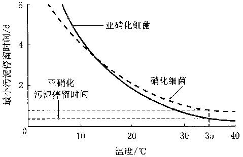

  中温亚硝化英文简称SHARON(Single reactor for High Ammonium Removal Over Nitrite ),氨氮氧化的终产物为亚硝酸氮[18~22]。众所周知,常温下的硝化是一个由两种不同的自养细菌所完成的生物化学过程:第一步,氨氮首先被氧化到亚硝酸氮(亚硝化);第二步,亚硝酸氮继续被氧化成硝酸氮(硝化)。在环境温度下(如典型的10~20 ℃),硝化细菌比亚硝化细菌增长速率要快。这暗示着亚硝酸氮作为一种中间过渡形态很难以聚集浓度存在于环境温度之下。然而,当温度增高之后,出现与常温下相反的情况,因为硝化细菌在温度提高后其增长率变得比亚硝化细菌要低。根据反应的活性能,荷兰研究人员Hunik??[23]?绘出了亚硝化细菌和硝化细菌的最小污泥龄与温度之间的关系,如图4.图4 揭示,靠细致地选择污泥龄,硝化细菌完全有可能被从系统中排除,而仅仅使亚硝化细菌保持在反应器中。
  图4 亚硝化细菌和硝化细菌的最小污泥龄与温度关系
  SHARON工艺的基本工作原理便是利用了温度高有利于亚硝化细菌增殖这一特点,使硝化细菌失去竞争[21~22]。此外,温度高有利于提高细菌的比增长率,这便有可能使微生物被保持在一有限容积的单一反应器中,而无需污泥停留(以恒化器方式运行)。在SHARON工艺中无污泥停留意味着污泥龄(SRT)完全等于水力停留时间(HRT)。因此,反应器的稀释率(1 /HRT)能被设定在某一数值,使亚硝化细菌快速增长并停留在反应器中,而让硝化细菌排出系统。作为一个安全的运行温度,35 ℃被选择为SHARON工艺的工作温度。此时,亚硝化细菌的最大比增长率为2.1 d-1,在实际情况下导致大约为1 d左右的好氧污泥龄。
  虽然SHARON工艺选择了快速增长的亚硝化细菌,但这样的微生物对氨氮具有较低的亲和性 (即在反应动力学中具有较高的半饱和常数?Ks)[20]。在实际中,这将导致出水含有较高浓度的氨氮(10~100 mgN/L)。因此,SHARON工艺最适合于处理具有一定温度的高浓度(>500 mgN/L)氨氮污水。试验表明,亚硝化过程在pH下降到6.4左右时停止,因为在此pH条件下硝化细菌变得活跃起来[21~22]。对SHARON工艺来说,最佳的运行pH 在6.8~7.2之间。
