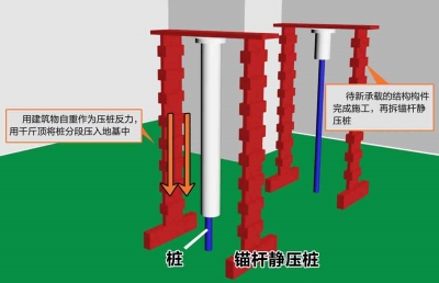

以往建筑物建造的程序是先打桩,再建造基础,最后进行上部结构的建造,而在这个地下停车场的建造中,张晖则设计采用了“逆作法”。

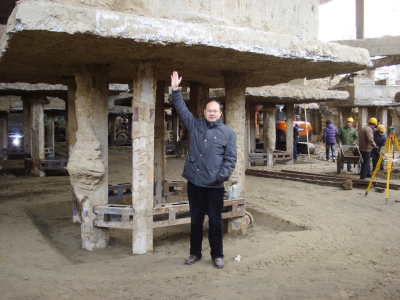

“我利用锚杆静压桩进行基础托换,来进行地下停车场的建设。”张晖说,所谓“托换技术”,是指利用其他受力构件,临时代替原来地基基础或其他结构构件承载,待新承载的结构构件完成施工,再拆除临时受力结构构件,即完成结构托换。
“通俗地讲,一个"托",新增临时性的受力结构,使之作为上部建筑的支撑;一个"换",建立新的建筑基础,再将这种临时性的结构受力拆除。”张晖说,这种托换技术的核心,是锚杆静压桩技术。
张晖解释,锚杆静压桩技术的原理,是将压桩架通过锚杆与建筑物原基础连接,利用建筑物自重作为压桩反力,用千斤顶将桩分段压入地基中,从而使新增的静压桩能承受上部结构荷载。“就是通过新增的静压桩,使之能够满足上部结构的支撑要求,但是这个静压桩该有多长,为这个桩开的孔有多大,这个就需要精确计算。”

采访中,记者了解到,目前中国工商银行扬州分行办公楼的地下车库已经建成,这是扬州市首家也是全国首个在原有的老建筑地下新增车库的成功范例。
张晖说,这个项目目前正在等待最后综合验收,但已经可以正常使用,目前运行良好。“这个工程从2010年底开始动工,一直到去年才全部竣工,江苏省建设厅的一些领导以及高校的专业老师,曾来进行考察借鉴。”
