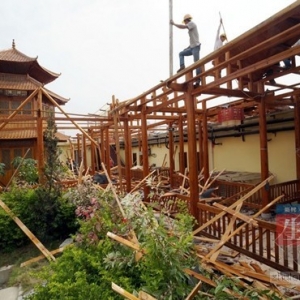

拆除现场。
工人在拆除回廊。

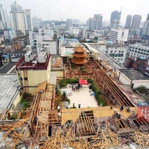

从高处俯瞰此处空中楼阁,可看到宝塔、回廊、花园。
拥有亭台楼阁、绿树长廊的“空中别墅”位于南宁市朝阳路南方商厦附楼9楼楼顶(8月31日曾作报道)。10月24日,这个“宫廷酒店”的违建物被南宁市兴宁区城管执法部门拆除。
  乱建的亭台楼阁被拆了

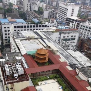

  该栋楼1楼为七彩酒店前台,2~8楼是该大楼外租办公区域,9楼即酒店客房处。拆除前,客房门前是带长椅的木质长廊,将楼顶围了一周。长廊内侧种有草木,部分楼面铺青石。楼顶东部一座颇为气派的两层六角塔楼,是酒店办公区。从高处俯瞰酒店,有亭台楼阁、绿树长廊,颇有“宫廷”风格。
  10月24日,南国早报记者在9楼楼顶看到,这里大部分长廊的盖顶已被拆除,仅余长廊竖立的木桩,十多名工人在高处作业,地上满是拆下的木桩和木板。现场除工作人员外,还有多名群众围观,显示出依依不舍的神情。六角楼第二层里,放置了两张沉重的实木大椅,旁边还有办公桌、电脑等物品。两名工人忙着往外搬运物品。对于长廊被拆,他们都不愿多言。
  兴宁区城管大队副队长叶建文说,他们于8月30日前往酒店检查,并下发《综合执法检查通知书》,但业主除出示9楼房产证复印件外,未能提供其他合法材料。后经过核查,9楼楼顶的砖混结构的部分酒店客房虽属合法建筑,但加建的木质长廊、六角楼却未能提供合法证件,属违法建筑。随后,执法部门再按程序下发相关通知书,业主仍未作有效反馈。10月24日,兴宁区城管部门对酒店违法加建部分进行拆除。

  据了解,酒店违规加建部分建筑面积为2500平方米,由于违建在楼顶,拆除作业颇费人力。兴宁区城管大队副队长叶建文说,平常着地建筑的拆除,他们一般用钩机作业,但这里的违建在楼顶,钩机上不来,楼顶也无法承受沉重的作业器械,绝大部分拆除作业都依靠人工,估计拆除费用要7万元。
  记者将建筑图片发给南宁市一名资深建筑工程师。该工程师看图后说,建设这么大规模的木质结构,一般都会选用杉木。2500平方米的建筑面积,材料加人工估计造价150万元左右。但他也说,这种仿古建筑报价弹性很大,如果承包工程的工头报价虚高,也会有250万元左右。
