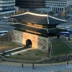

据报道,2008年2月,被誉为韩国一号国宝的崇礼门被人纵火烧毁,城门失火,此后,韩国政府开始了对国宝的修复工程。而这一修,就是5年多。历时五年、整个工程耗资276.7亿韩元,近4万人参与施工,堪称韩国史上最大规模的文化遗产修复工程。5年之后,今年5月4号,韩国总统朴槿惠还亲自主持了崇礼门的竣工典礼。
  不过,好景不长,如此大规模的工程,4个月后,被韩国媒体披露,出现了严重质量问题。报道说,复原的崇礼门至少有7处彩绘有明显的裂缝,部分架着屋顶的椽子上红色部分开始脱落。报道说,韩国文物厅已经掌握了彩绘工程的质量问题,并将在本月内进行修复,但是,却对外界隐瞒了这个消息。
  目前,韩国官方对于国宝遭遇质量问题是否做出了说明?如此重量级工程曝出质量短板,缘何而起?
  据记者在网上搜索了解到,崇礼门色彩脱落的图片不是那么的严重,据说有4处的红花脱落了一点点,担心的是传统建筑最重要的一个装饰部分,主要是在房顶和房梁处用鲜艳的色彩绘上去的图画,传统建筑上的丹青画一般耐损能力最起码是一年,在韩国一般是一年重新描绘一次。像这样5个月就掉色,应该是属于不良作业。
  对于这样的质量问题,韩国文化遗产管理部门紧急调动有关专业人员,调查问题的出处。丹青部分负责人指出说,丹青的材料采购于日本,如若不是原料上的问题就是技术上的失误了。比如说描绘丹青的时候如果描的太厚,丹青颜料干燥收缩的时候就会容易裂开,然后脱落。对于丹青色彩脱落的问题,媒体一开始就向大众公开了,因此大众对这个事情表示要应该是严重处理,应该是非常认真的去做好这件事情。具体的原因是什么还在调查之中,还没有进行最后的发表。
