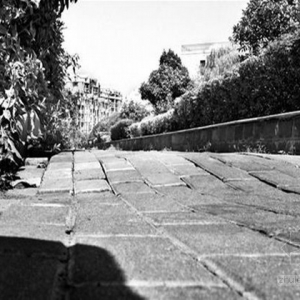

小区内的道路起伏不平
小区内的道路起伏不平

  后湖地区部分楼房的台阶和门楼等附属物,因地面大幅下陷出现裂缝,一楼的台阶加了一层又一层比比皆是;部分一楼的地面,直接建在泥土上。居民们质疑,当初这些附属物的基础为何不打桩?一楼的地面为何没有与房屋框架连成一体?
  湖北省建筑岩土工程及建筑结构科研设计方面的权威专家、国家标准《建筑地基基础设计规范》等标准和规范的主要起草人之一袁内镇高级工程师表示,后湖地区原本就是湖泊沼泽地,按照规范,要在这样一个地方建房,必须要采取换填强夯压实桩基等相关措施。
  对于部分一楼民房明显下沉,中间形成一个窝窝,并且在室内墙壁出现裂缝,袁内镇高工认为,室内下沉如此严重影响到使用,按照规范肯定不允许,目前常用的做法是,用一块架空板将地面架起来。而其中一个小区50多栋楼房中,一楼没有架空层的有十余栋。
  业内人士指出,建筑设计单位要根据地质情况和承重荷载的要求进行计算,决定台阶、门楼等附属物是否打桩,或打多少桩。袁内镇高工察看现场后表示,部分台阶、门楼等沉降幅度很大,与房屋主体严重“脱节”,它已经不符合规范要求了,推断当初附属物下方没有打桩。
