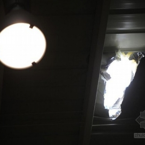

工厂仓库顶部被爆破飞出的石头砸穿一个大洞

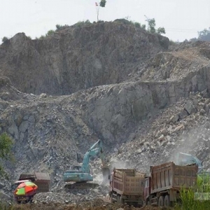

    厂区内,靠近爆破工地的道路拉起了警戒线,禁止通行,“危险”的标识十分醒目。在被封闭的道路路面上,记者看到数十块大大小小的石头,棱角分明。在工厂区仓库作业平台上,也有大量的碎石块,几个装塑胶的袋子开了口子,白色的塑胶倒在地上。

    在该厂区仓库里,仓库中间位置的地面上有几块石头,其中一块长约20厘米、宽10厘米左右,重量超过10斤。在正对石头上方,阳光透过一个30平方厘米大小的窟窿透进来。在仓库左侧,也有一处规模差不多大小的窟窿。
    陈先生说,两块大石头从爆破工地飞过来,砸到仓库顶棚上,砸烂了顶棚然后掉在地上。据了解,整个过程持续了5分钟左右。有信制造公司总务经理说,事发时没有员工受伤,具体损失正在统计。

工人在清理爆破后的碎石
工人在清理爆破后的碎石
    导爆管质量问题导致估计不准
    昨日,广东中人集团建设有限公司黎村项目(爆破工程承办方)部对爆破飞石原因做了初步分析。该公司称,9月16日17时25分左右,该公司在天健地块实施爆破作业,爆破总装药量为1320公斤,单孔药量约147公斤。第一次起爆后,仅有相连的3孔正常起爆,后6孔拒爆。爆破员实地观察后发现,用于孔外连接的导爆管中间有穿孔断裂现象,爆破员对未爆孔查看后认为,填塞和抵抗线仍满足爆破安全要求,故对未爆6孔重新连接后实施第二次爆破,但第二次也仅2孔正常起爆,且发生了飞石事故。
    该公司分析,爆破地点距离有信公司厂区有200米左右,综合各种因素,应该不可能有如此远的飞石。初步分析造成飞石的间接原因,是用于孔外连接网络的导爆管传爆过程中管壁炸穿,致传爆中止,将本应一次延时起爆的9孔分为两次及以上起爆;直接原因是起爆后未爆孔前岩石被炸开,造成第二次被爆孔的抵抗线变小,现场爆破员对抵抗线的变化估计不准,在自认为安全情况下实施了第二次起爆,从而造成飞石事故。该公司说:“以前多次出现导爆管质量问题,曾向供货部门和厂家反映过。”
