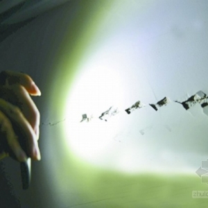

    “之前地面一直都好好的,上个月隔壁工地施工打桩,动静很大,打得很深,楼后面的地面就出现了下陷。”昨日,业主祥哥投诉称,最初沉降和基坑位移还不明显,但后来发生了近两三百平米的地面沉降,“车都开不进停车场,缝隙能把成年人的脚陷进去,太危险了。”祥哥拿出尺子测量沉降处,最深处超过40厘米,而基坑位移裂痕最大处也有约10厘米。
    “真担心地面会继续下沉。”不少业主投诉,住进小区不到3年就出现沉降,担心会对房屋结构的安全造成巨大危害,并危及到人身安全,希望开发商和施工方能拿出解决方案。
    在现场看到,与该小区一墙之隔的工地上,钩机正在作业。而靠近工地的小区地面已整体沉降,基坑也已位移,墙壁和地面间露出大条缝隙,地面也出现多条裂缝,最长约50米。受此影响,小区多处水管断裂,部分外墙瓷砖也脱落。
