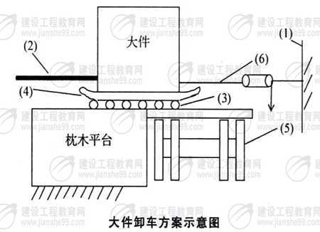

  ①大件从铁路车辆卸至平台工艺流程。
  用地锚和钢丝绳固定铁路车辆——用枕木搭成与大件相适应的卸车平台——在大件下部选择合适的支顶点(如图),用数个适当吨位的千斤顶同步将大件顶起——用枕木做成木椽垫固定于大件之下——在木椽下排放数组Ф100、壁厚大于或等于12mm无缝钢管——同步落下千斤顶使木椽落在无缝钢管组上——在与大件底部同高程,与卸车平台(车辆)垂直方向打数个地锚——用滑轮组、手拉葫芦或其它牵引机械缓慢地将大件水平拉至卸车平台;同时在大件水平反方向牵数根安全保护绳,对重心较高的大件在上部适宜的方向加数根幌绳保证其稳定,——将承载大件的木椽与卸车平台固定,完成卸车过程。
  (1)地锚;(2)安全保护绳;(3)滚筒;(4)木椽;(5)平板车;(6)滑轮组、牵引力

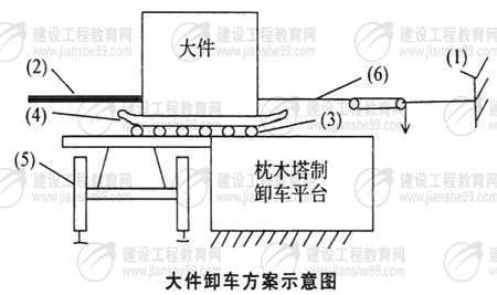

  ②大件从平台装上载重车工艺流程。
  解除承载大件的木椽与平台的固定——在与大件底部同高程,与平台(载货车)垂直方向打数个地锚——用滑轮组、手拉葫芦或其它牵引缓慢,将大件平拉或搭建一定角度的斜坡道斜拉至载货车上。同时在大件平移的反方向牵数根安全保护绳,对重心较高的大件在大件上方适当的方向加数根幌绳保证其稳定——待大件移至载货车装载位后,用数个千斤顶将大件顶起——取出木椽及数组钢管,再同步降下数个千斤顶,使大件座与载货车上,完成装车。
