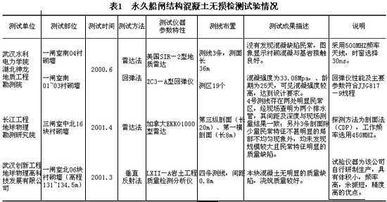

  近二年内永久船闸结构混凝无损检测试验情况见表1.
  长江工程地球物理勘测研究院应用地质雷达法对永久船闸三闸室中北16块直立墙进行了检测。本次试验共布置四条剖面:三条纵剖面(长20m),一条横剖面(长8m)使用仪器为加拿大产EKK01000型雷达,探测方法为剖面法(CDP),即:固定天线距和点距,系统沿测线同步移动,记录点为发射天线(T)与接收天线(R)的中点,为兼顾深测深度与分辨率,工作频率选用了450MHZ,天线距为0.25m,点距为0.1m.对四条测线作剖面测量,所得资料进行处理获得四张雷达剖面图。检测结果表明,只要积累较丰富的雷达深测经验,掌握正确的现场检测和资料处理方法,在永久船闸直立衬砌墙的钢筋分布条件下,雷达法是可以进行有效检测的。武汉创新工程地球物理高科技发展有限公司采用弹性波垂自反射法,在永久船闸选取了两个部位进行混凝土施工质量无损检测试验。其一是永久船闸北一闸室墙06#块,观测方式为测量点距0.1m,测线距为0.8m,发射和接收偏移距离为零并同步移动。试验仪器为由该公司自行研制生产的LXⅡ一A岩土工程质量检测分析仪。根据检测资料分析,每条剖面都在3.8m、7.8m左右有异常反映,埋深均为1m左右,因每条检测测线都垂直通过预埋混凝土排水管。因此,推断这些异常是由预埋混凝土排水管产生,除此外均无明显质量缺陷,浇筑质量较好。其二是输水洞北五N129#块,测线距为1.0m,测点距为0.2m,发射和接收偏移距为零并同步移动,用凡士林作耦合剂,进行了三条剖面的观测,并利用该公司开发的信号处理软件对数据进行分析、处理。认为:①本块混凝土未看到架空、蜂窝等缺陷;②从混凝土的施工质量检测效果看来,检测资料一致性较好,此垂直弹性波反射法对板状体质量检测具有较好的效果。
