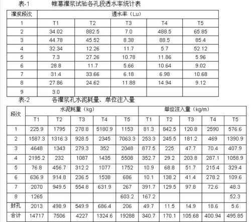

  灌浆前各孔段压水透水率及灌浆水泥耗量统计表见表-1、表-2.
  从表-1、表-2可见,灌浆前压水透水率出现882.5Lu及488.5Lu,可能为孔口封闭灌浆过程中由于追求高压,致使顶板劈裂形成。单位注入量单段最高达1390.9kg/m,最小为41.4kg/m.T2、T4孔由于追求高压,致使顶板劈裂,使浆液压入砂砾石层,14m用水泥10637.2kg,平均760kg,是Ⅰ、Ⅱ序孔平均535kg的1.42倍,是Ⅱ序孔平均值172.14kg的4.42倍。试验主要根据**水库岩基情况和水库设计的等级、库容为依据参数,该大坝岩基帷幕灌浆阶段设计原则采用常规中压灌浆(0.5~3MPa)进行施工。试验阶段在了解地层分层界限钻探和第一段压水试验(当下入14m护壁套管,并在帷幕灌浆顶线上的1.3~1.5m风化岩用压力水泥浆将12.5~14m段全部固结,水泥凝固50小时后再次复钻,第一段2m段压力为0.52Mpa,也就证明,帷幕灌浆顶高程以上下班1.3~1.5m水泥固结后去灌浆盖重顶板最大承受压力是0.52Mpa)。
  所以在帷幕灌浆试验中提出第一段压力1Mpa,最低压力为0.7Mpa,以下各段视具体情况采取措施达到3Mpa压力或根据地层构造的最大承受压力决定灌浆压力。
  依据试验孔的同类曲线频繁产生,所以**水库岩基帷幕灌浆必须依据大坝岩基的地质构造,由其对全、强风化地层采取常规的中值压力灌浆。该地区不能使用国内目前倾向的高压灌浆,若采取取一些施工手段进行较高灌浆压力是不必要的。
