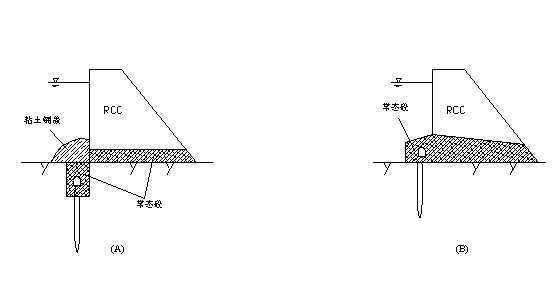

  (1)A型廊道布置方式是在坝踵上游坝基基岩内开一齿槽,回填常态混凝土,在其中设置基础廊道,此回填坝体与坝踵可用可靠止水措施柔性连接。
  这种廊道布置方式的优点有:①减少了碾压混凝土的施工干扰;②减小了坝基扬压力;③改善了坝踵处应力状态。
这种廊道布置也存在如下缺点:①增加了大坝工程量;②由于盖重小,对高压帷幕灌浆还需采取一定的措施,因此这种廊道布置方式不适用于有高压帷幕灌浆的碾压混凝土大坝。
  (2)B型廊道布置方式是将基础廊道设置在坝踵外伸部份,这种布置方式对增加坝体稳定十分有利。但同样也存在增加了坝体工程量特别是常态混凝土的工程量,由于盖重小,也不适用于有高压帷幕灌浆的碾压混凝土大坝的缺点。

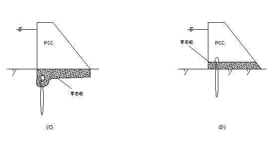

  (3)C型廊道布置方式是将基础廊道设置在坝踵齿墙内。这种布置方式可减少施工干扰和增加大坝的抗滑稳定,但这种布置方式也有明显缺点:即增加了大坝开挖和混凝土浇筑的工程量,增长了施工工期,对有工期要求的碾压混凝土大坝不一定适用。
  (4)D型廊道布置是将基础廊道布置在大坝坝体内,这种廊道布置方式优点是大坝工程量不需增加,布置比较简单,缺点是减小了碾压混凝土的施工仓面,干扰了碾压混凝土的施工,因此对有工期要求的碾压混凝土大坝要采取相应的工程措施和施工方法后采用。

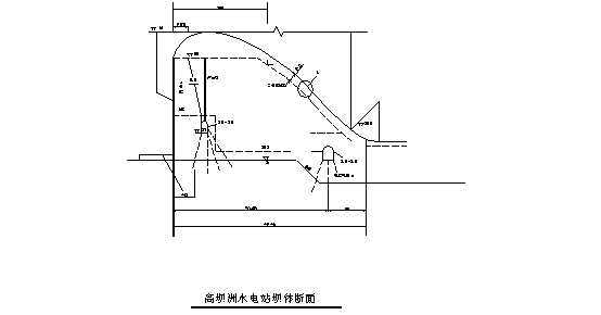

  高坝洲碾压混凝土大坝基础为强透水性灰岩,帷幕灌浆任务重,压力大,因此采用了在坝体内设置廊道的布置方案,见图。

  高坝洲水电站二期大坝上游侧设有基础廊道,廊道底高程37m,廊道尺寸3.0×3.5m(见图)。帷幕灌浆施工和部分坝段固结灌浆施工都要在廊道内进行,按照二期大坝河床坝段上主排帷幕灌浆受控的四个条件和施工网络计划的要求,二期大坝混凝土浇筑与基础廊道的施工工期如下:
