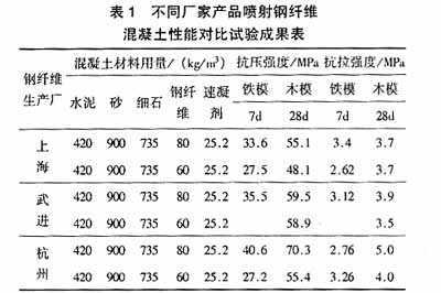

  钢纤维对混凝土基体的增强效果与钢纤维型号、产品的材质、外形尺寸及长径比等因素有关。为选择一种增强效果较好工能满足了最优施工要求的钢纤维产品,因此对上海、杭州、武进三家不同厂家产的钢纤维品种进行喷射钢纤维混凝土性能对比试验,试验成果见表1。
从表1成果可见,在相同混凝土配合比二种不同纤维参量条件下,杭州厂生产的钢纤维混凝土的力学性能,优于其他两类生产厂。但从满足施工喷射要求看,上海哈瑞克斯生产的铣削型钢纤维具有施工搅拌方便、纤维不结团、分散性好、不易堵管等特点,适宜于喷射施工要求,因此,最后选用上海厂产品钢纤维参量为60kg/m3,进行施工。

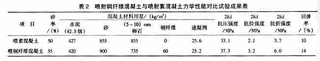

  本工程以喷钢纤维混凝土为主,主要用于上层进出水口高道坡及输水系统洞室开挖支护工程。部分洞段喷射素混凝土,为了解两种不同材料喷射效果,在现场进行C25级喷射钢纤维混凝土与喷射素混凝土对试验,成果见表2。
  由表2成果可见,喷射钢纤维混凝土的力学性能明显优于喷射素混凝土的力学性能,其中:28天抗压度增长约12.7%、抗拉强度增长约52.4%、抗折强度增长约62%。
