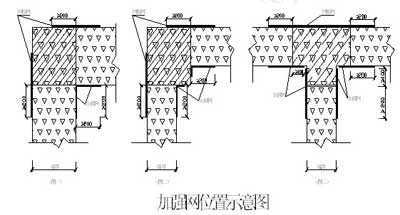

  c加强(钢板)网设置位置:应在底层灰中部,具体设置位置、尺寸见下图(图一)、(图二)、(图三)
