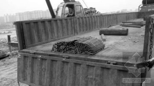

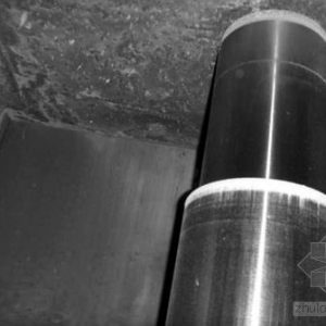

玄机1藏铁锭■警方在案发车上的一个暗箱中,发现80多个生锈铁锭
玄机2 升降底■车底位置是一个特制的升降暗箱
玄机3垫枕木 ■大枕木垫在长钢筋下方,撑起空当
玄机4 ■卸货后,这些1米多长的短钢筋就藏在暗箱中

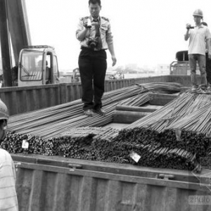

  今年4月8日下午,郭斌与王祀恒签订了第八批钢材购销合同。9日上午8时许,对方将两车钢筋运抵施工现场。一车普通钢材,需过磅计量;一车螺纹钢,需点条数按标准重量计量。在双方确认无误后,由供货方自带的一台吊车卸货。“他们要求像往常一样,关上后车箱门再卸货。”郭斌称,他们当时就不同意了。但对方仗着人多,仍强行关上了车后门。
  就在吊机卸货时,广州二建的工人突然将车后门打开。这一举动,吓得供货方赶紧停止卸货,并以故障为由离开工地,一整车钢筋未卸完留在了现场。“露出马脚了,他们就全跑了。”郭斌称。
  现场的工作人员将可疑情况上报后,公司专门派人到工地查看。他们发现,这些成捆装车的螺纹钢,全长应该在12米,但在车后门处,却夹杂着几捆只有1米多长、工地上用不着的短钢筋与长螺纹钢并排。短钢筋后面,则是四五根厚25厘米的枕木,垫在长钢筋下方,撑起空当。“如果关着车门卸货,这些短钢筋是看不到的。”郭斌说。
  毒招
  “填充物”降入暗箱
  广州二建的工人发现,对方放置短钢筋下方的车底板居然能活动,车底位置是一个特制的金属暗箱。“它可以升降的。”郭斌表示,对方之所以一再要求关闭车后门操作,就是防止被发现暗箱,以保证在卸完货后,用来充条数的短钢筋能够沉降至暗箱内。
  “我们卸货前,在车上按横截面点过条数,算出重量,卸到地面后就不再点验了。”郭斌称,事发当天那一车螺纹钢,磅单净重本来应该是63.77吨。而事后据花都区新华街道办司法所鉴定,其实际重量少了14.08吨。根据双方议定的每吨4900元价格,广州二建方面单就这一车钢筋就损失6.9万元。
  郭斌称,而这已经是从开工至今运来的第八批钢筋,在此之前是否也存在同样的损失?广州二建方面还在核算。截至昨日下午5时许,广州二建方面初步核算出来的八批钢材重量损失在450吨至500吨之间,价值约220万元。
  目前,广州二建方面已报警处理,花都区警方已立案调查。警方在案发车上的一个暗箱中,发现80多个生锈铁锭,每个足有25公斤重。
