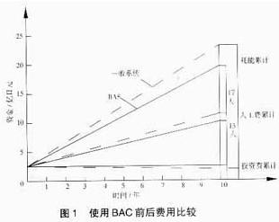

  过去的建筑设计缺乏节能观点,重视初投资而忽视建筑设备的日常运行费用和能耗量,造成运行费用高、能耗大。BA系统的造价一般相当于建筑物总投资的0.5%~1%,其年运行费用的节约率一般为10%,这样4~5年就可以收回全部费用。因此从长远考虑,应用BAS可大大提高大楼的整体效益。
  图1曲线反映了一个日本的2万㎡办公大楼使用BAS前后设备投资、能源费用及人工费用情况,可以看出系统的初投资虽然增加一些,但总的费用却明显减少了。
