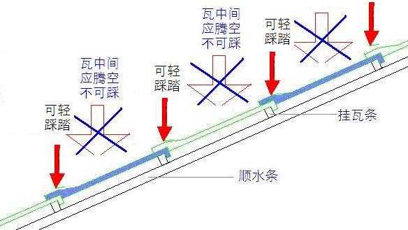

铺瓦人员要穿解放鞋、布底鞋或其他软底鞋,瓦片铺设后,后续做瓦边收头、出屋面管井泛水、侧墙涂料、避雷等上瓦作业人员,同样要穿解放鞋、布底鞋或其他软底鞋,并不得在各片瓦的中心腾空位置下脚或放置泥桶等料具,要在挂瓦条对应的瓦齿(下有挂瓦条)上下脚。专此交底,请在您的脚下力求做到瓦全,谢谢!

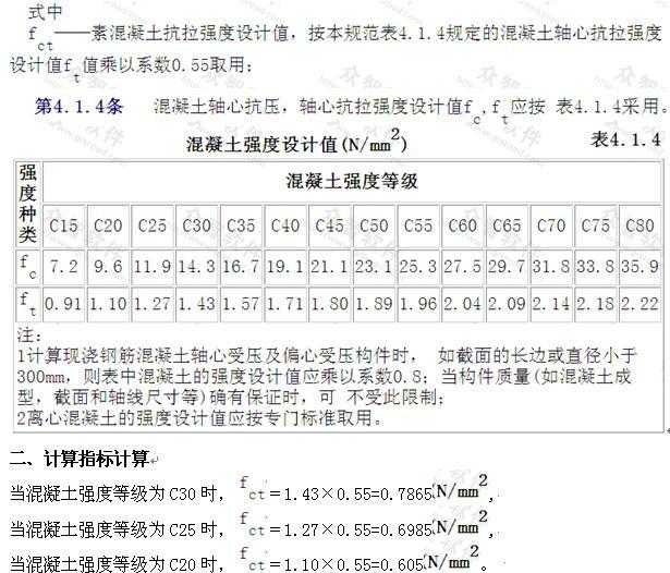

一、计算依据:《混凝土结构设计规范》(GB 50010-2002)附录A
A.3 受弯构件
第附录A.3.1条 素混凝土受弯构件的受弯承载力应符合下列规定:
1对称于弯矩作用平面的截面
M≤γfctW (A.3.1-1)
2矩形截面
M≤γfctbh2/6 (A.3.1-2)
式中M——弯矩设计值,——塑性发展系数,对矩形截面,取1.75, 三、计算弯矩M≤γfctbh2/6 (A.3.1-2)
M≤1.75×0.7865×300×20×20/6=27527.5N-mm
=27.53N-m=2.75kg-m
四、反演荷载 集中力P=4×2.75/0.3=36.67kg均布荷载q=8×2.75/0.3/0.3×0.3=73.33kg/m,瓦长区段=22kg五、结论:瓦所用材料相当的强度低于强度等级为C30的混凝土时,中点腾空时的破损力将会更小。某现场的无延性瓦材质强度等级与C30混凝土相距甚远,所以铺瓦即后续劳作人员一定要穿软底鞋上瓦屋面,千万不要踩踏瓦的中间腾空区域。
