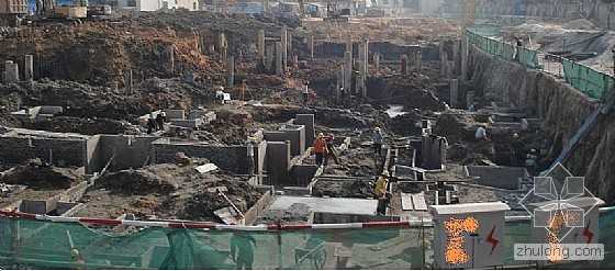

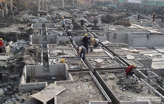

1、土方开挖后,承台砖胎膜砌筑
2、承台基础梁砖胎膜砌筑

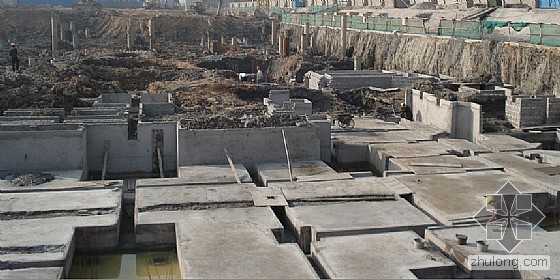

3、承台、底板垫层砼浇捣后

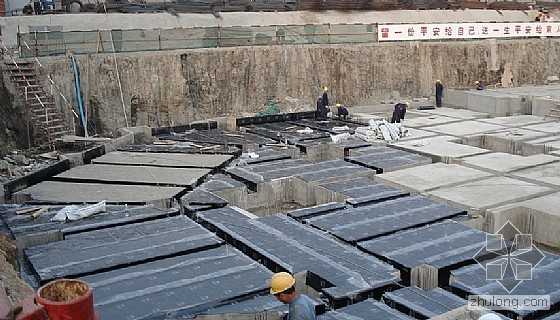

4、地下室底板及承台基础梁防水卷材施工

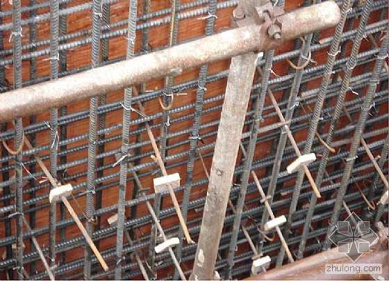

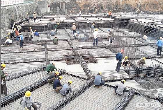

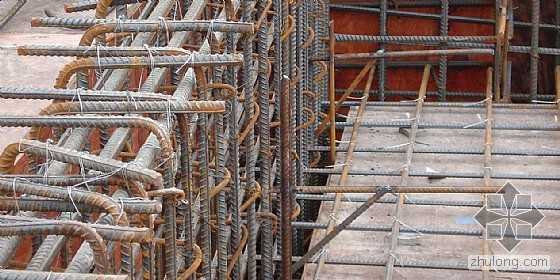

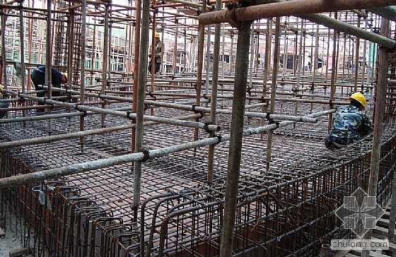

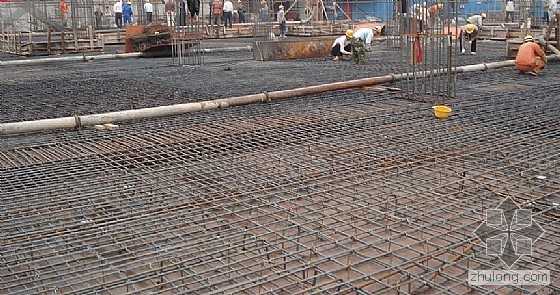

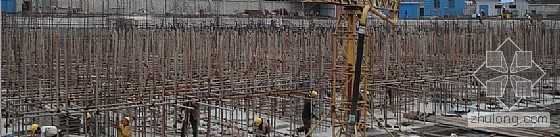

5、 钢筋绑扎中

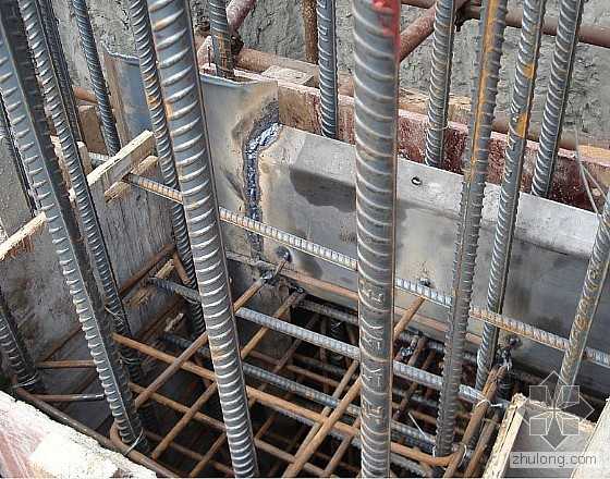

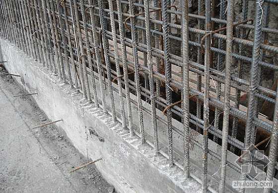

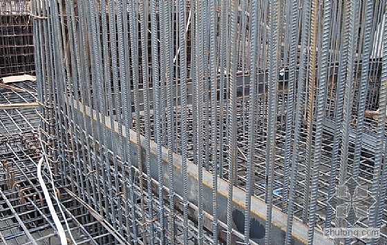

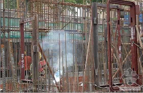

6、地下室外墙及消防水池的施工缝处的止水钢板焊接施工中

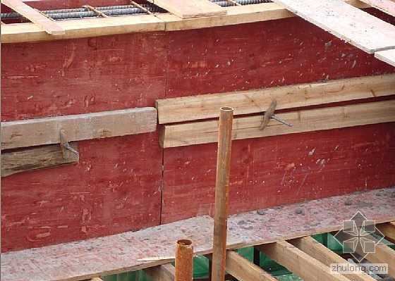

7、外墙施工缝处模板挂模
8、外墙模板挂模。注意要用止水螺杆

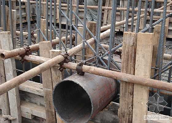

9、 管道预埋

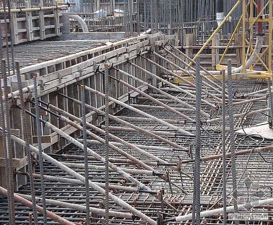

10、高低跨处模板的下部我们焊上了钢筋支架
地下室高低跨处模板挂模

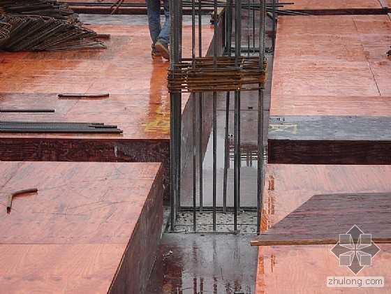

11、 止水钢板在柱的节点,当然各地在此次的做法可以都不大一样啊,有的地方的止水钢板有直接通过柱的箍筋,也就是箍筋断开,止水钢板不断,然后箍筋采取焊接。有的地方就是止水钢板到柱边就断开,保证柱箍筋不断开。

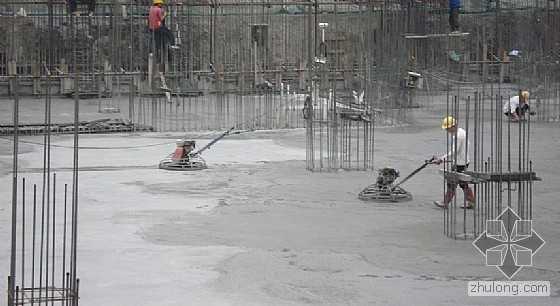

12、地下室底板砼浇捣后

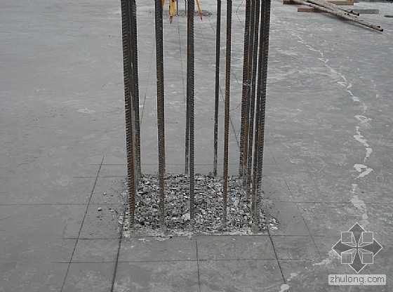

13、地下室放线,柱头砼凿毛

15、外墙施工缝处凿毛

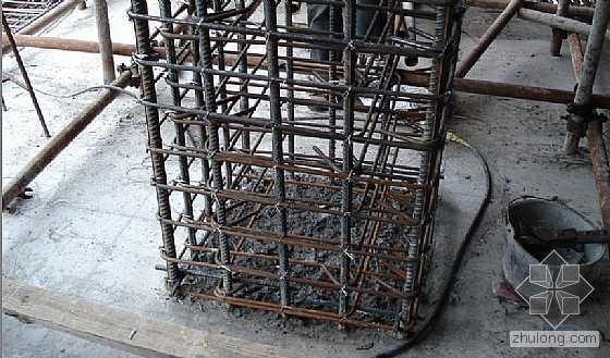

16、柱脚焊的定位钢筋

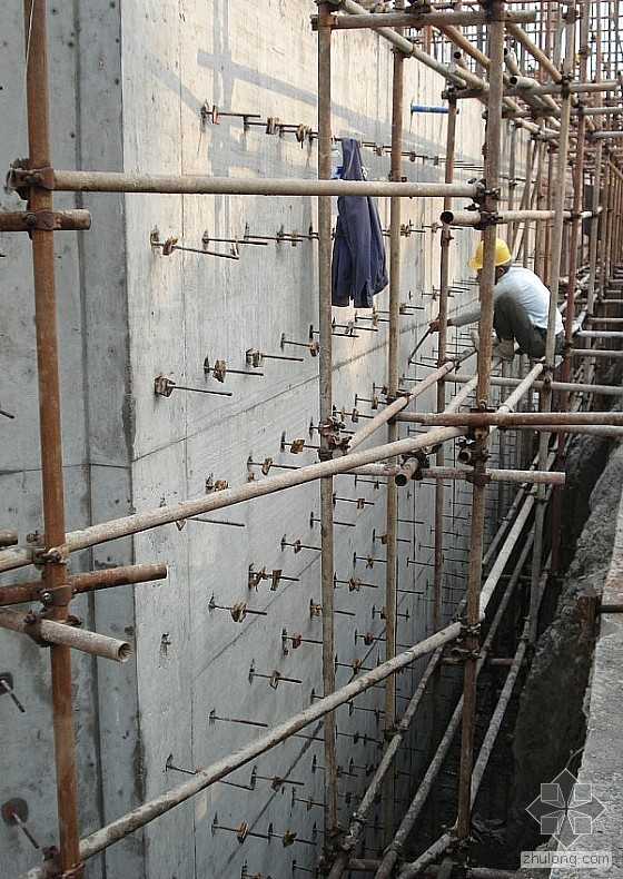

17、地下室外墙模板施工中,止水螺杆外加一小块木块,目的是为了使以后割掉止水螺杆后留下的那个小凹槽,可以直接用水泥砂浆补平,以防止螺杆露在外面。

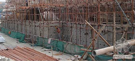

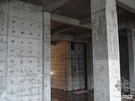

22、地下室外墙模板拆除后的止水螺杆处理
23、外墙模板拆除后,外墙上的止水螺杆处理,人工凿除原先埋在砼中的小木块
24、外墙止水螺杆割除后水泥砂浆修补

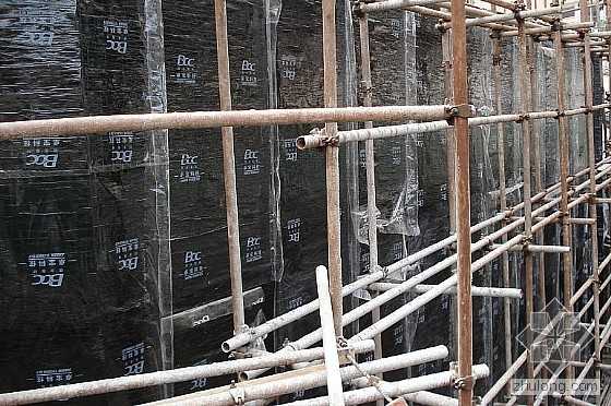

25、外墙防水卷材施工中

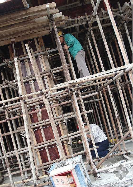

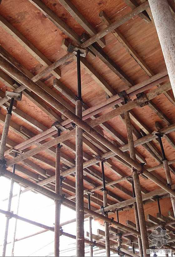

26、模板的支撑上面的顶托旋上去太高了,需要整改的地方。还有个别木方挑头太长了。

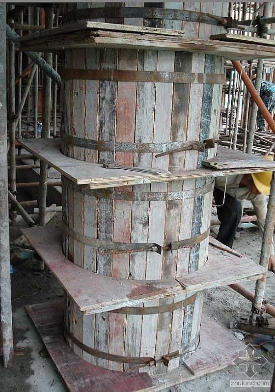

27、圆柱模板安装施工中

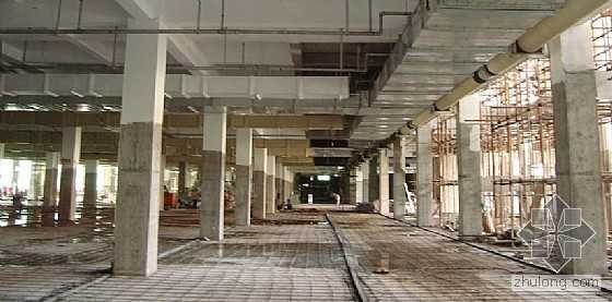

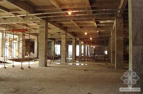

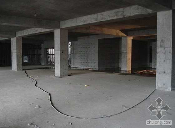

29、地下室

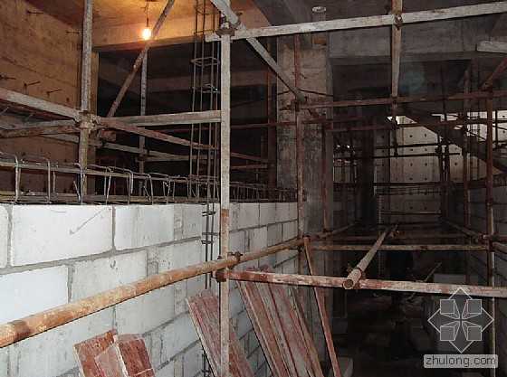

30、地下室砖墙砌筑

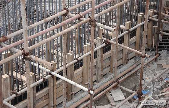

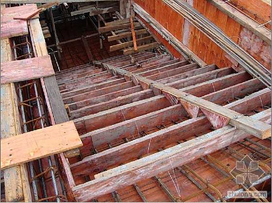

32、梁模板加固不合格需要整改的位置,梁侧板交接处木方未通长加固,该处很容易涨模。

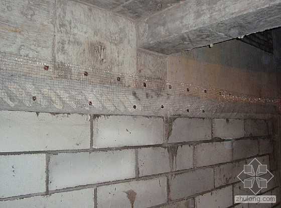

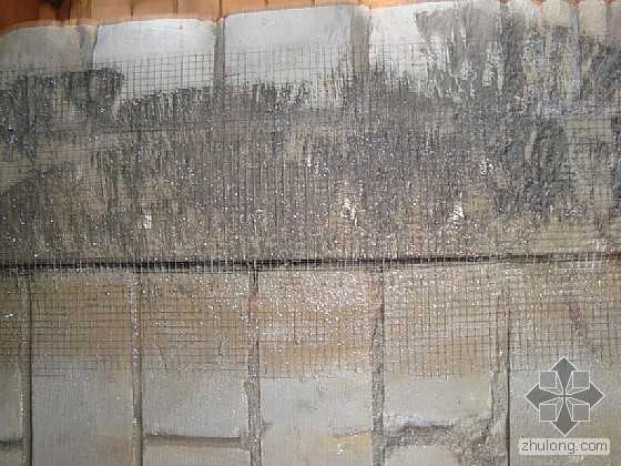

33、砖墙砌筑,在砖墙与砼结构交接处,钉铁丝网。

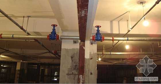

34、消防喷淋管施工中

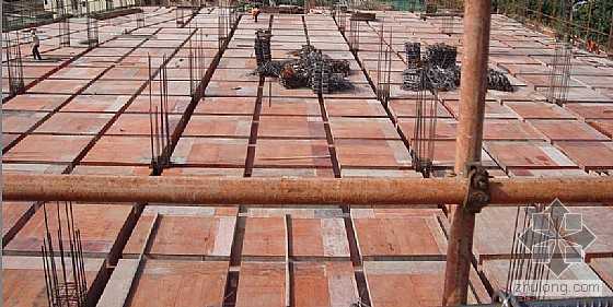

35、楼面模板施工完毕。呵呵,柱箍筋堆得太高了。

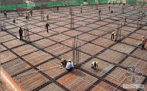

36、楼板钢筋施工中。

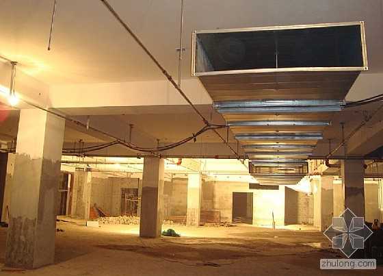

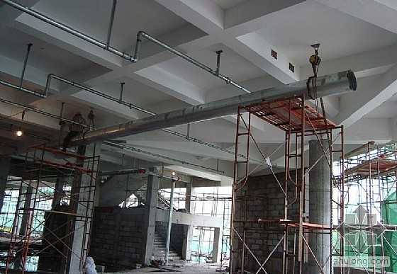

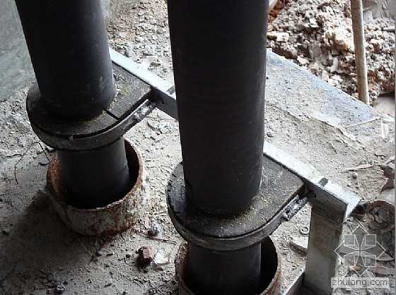

37、地下室风管安装中。
38、消防喷淋管过人防墙。

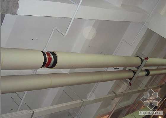

39、空调的冷冻水管施工中。

42、砖墙与砼交界处钉铁丝网。

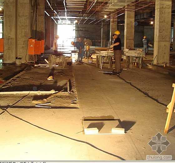

43、地面贴砖前做地面找平层,内布钢筋网片,两边做灰饼。
44、冰水管焊接处防锈处理,外面是保温层。

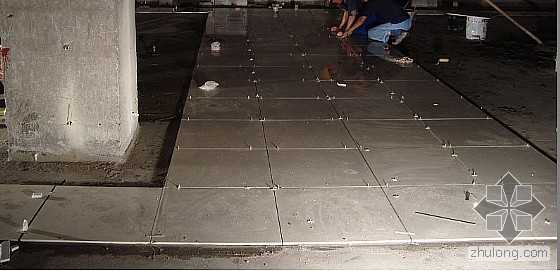

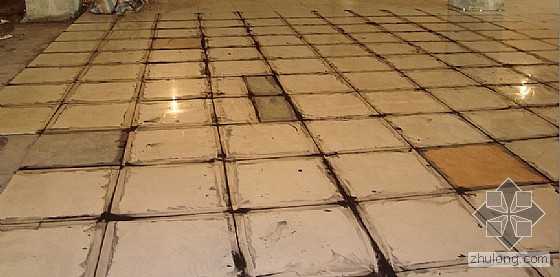

45、地面贴砖。
46、砖缝用专门的填缝剂进行填缝。

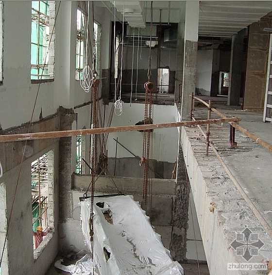

47、自动扶梯(人行道)吊装安装中。

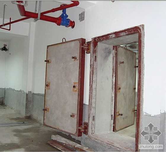

48、地下室的人防门。
