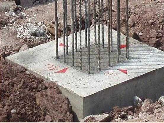

将轴线投测到构件上1
将轴线投测到构件上2

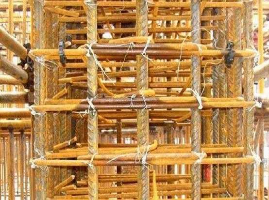

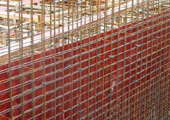

竖向钢筋采用卡具式塑料垫块定位1
竖向钢筋采用卡具式塑料垫块定位2

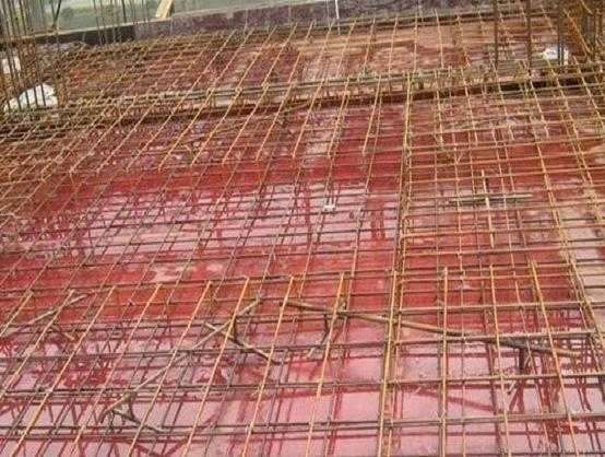

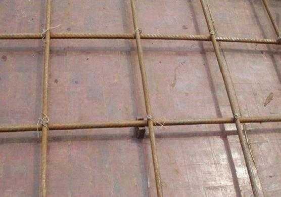

板底采用塑料垫块控制保护层1
板底采用塑料垫块控制保护层2

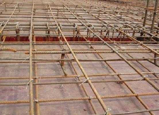

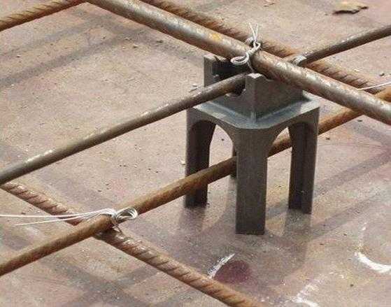

塑料马凳有效控制了双层钢筋之间的间距1
塑料马凳有效控制了双层钢筋之间的间距2
浇筑混凝土过程中容易受踩踏部位,采用改进过的长铁板凳控制双层钢筋间距,效果良好1
浇筑混凝土过程中容易受踩踏部位,采用改进过的长铁板凳控制双层钢筋间距,效果良好2

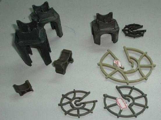

新型塑料垫块

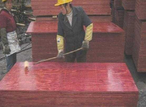

采用木模施工工艺,模板进场后,首先对模板涂刷清机油

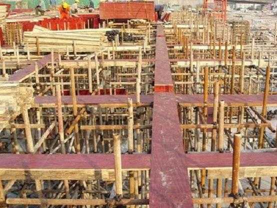

配模时梁柱节点、梁梁节点1
配模时梁柱节点、梁梁节点2

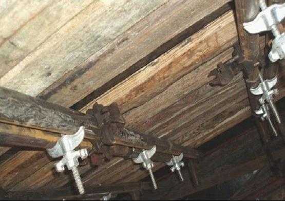

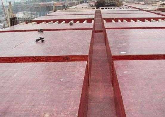

楼面模板铺设方法

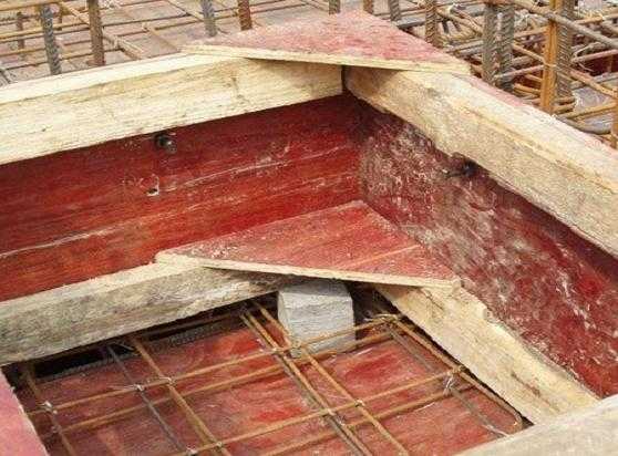

吊模位置采用同强度、等厚度的混凝土垫块控制,确保吊模不下沉

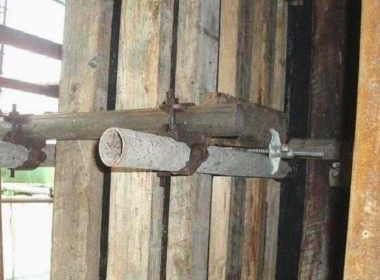

柱墙模板采用高强螺杆进行加固,确保柱墙断面准确

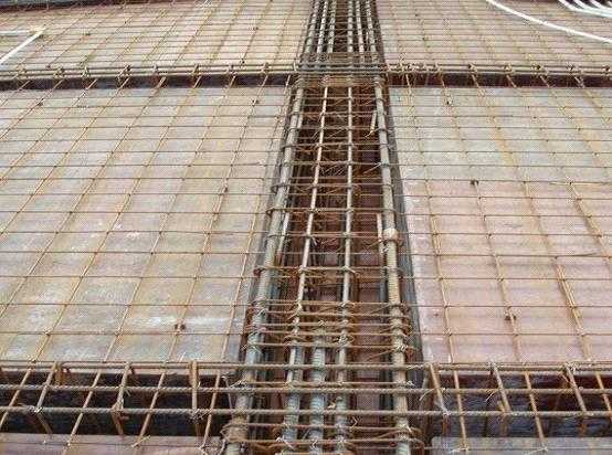

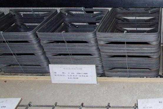

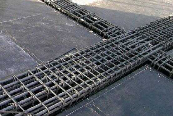

箍筋

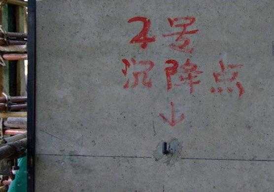

沉降观测点

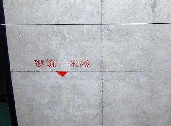

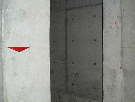

标高控制线 轴线控制线

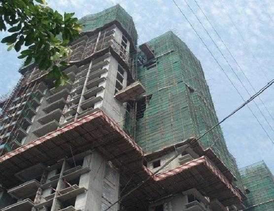

强化现场管理措施

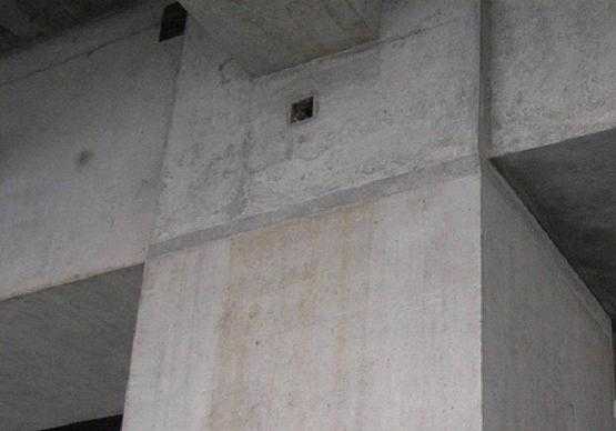

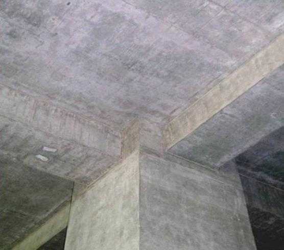

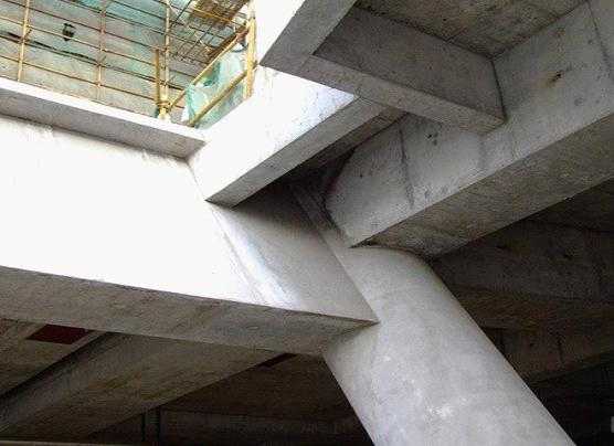

梁柱节点尺寸准确,线角平直
梁柱接头模板拆模后效果1

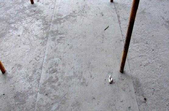

细石混凝土补平凹线(即梁柱接头处)

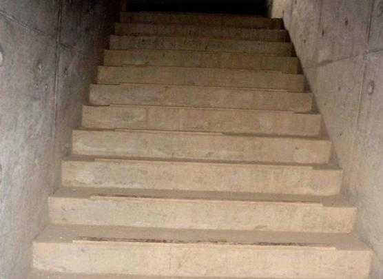

楼梯踏步1
楼梯踏步2

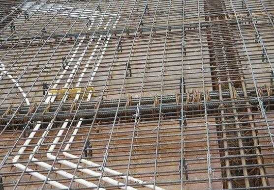

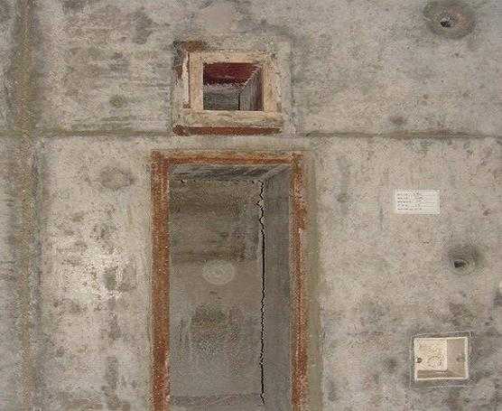

预留洞、盒

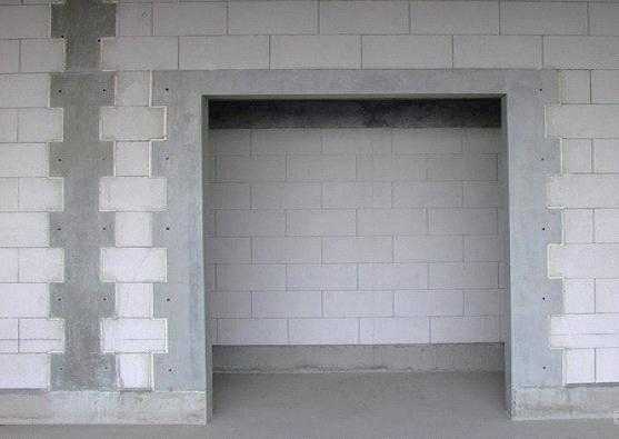

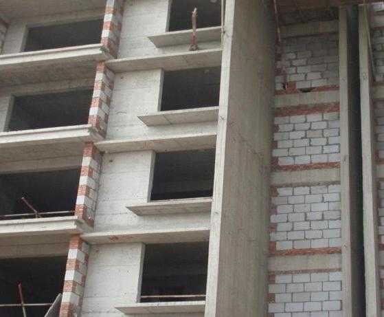

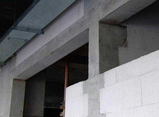

门洞、构造柱细部1
门洞、构造柱细部2

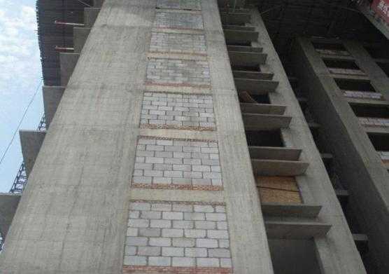

填充墙后塞口
