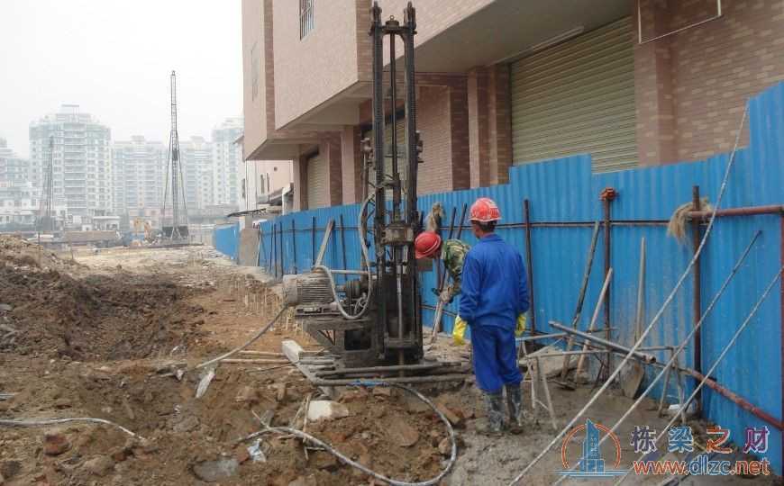

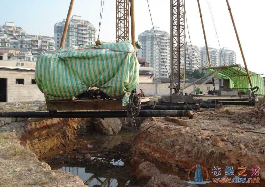

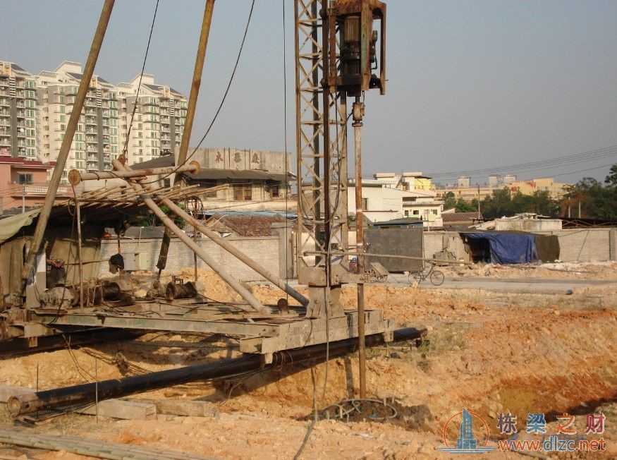

水泥搅拌桩
水泥搅拌桩机就位,下面就是翻浆槽。

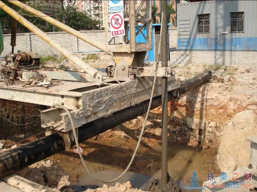

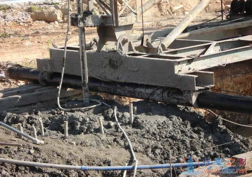

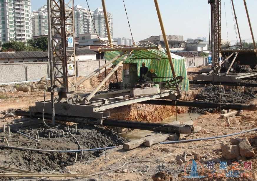

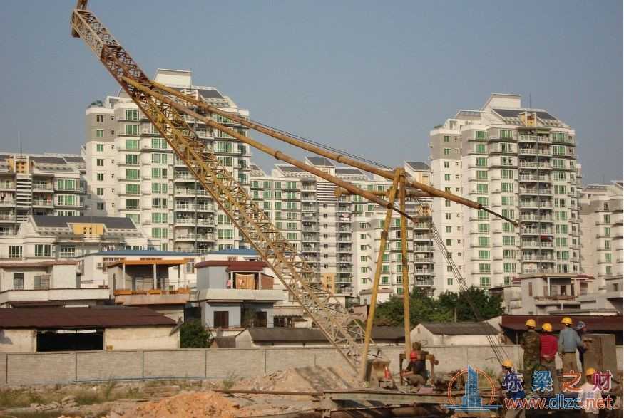

水泥搅拌桩施工中
水泥搅拌桩施工中,翻浆槽被翻上来的泥浆及水泥浆堆满了,水泥搅拌桩部分插钢管部分插毛竹(定位用)。

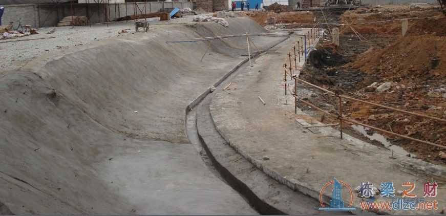

水泥搅拌桩顶准备做冠梁,旁边放坡加水泥砂浆。

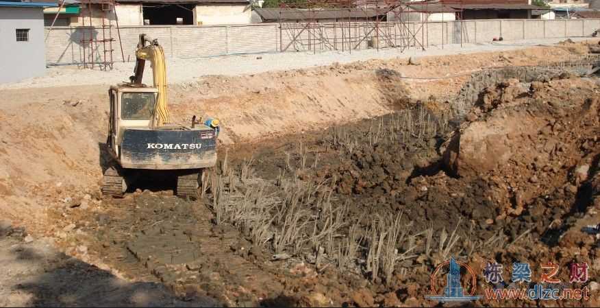

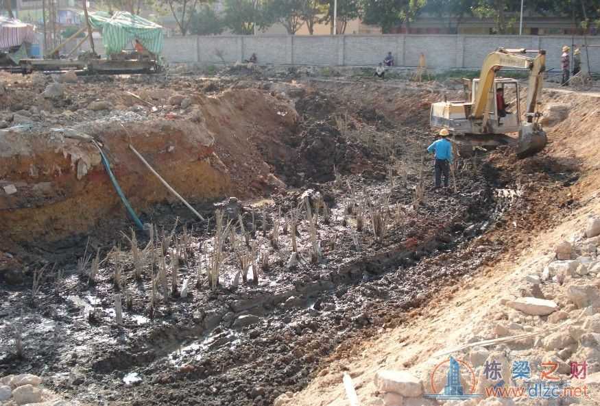

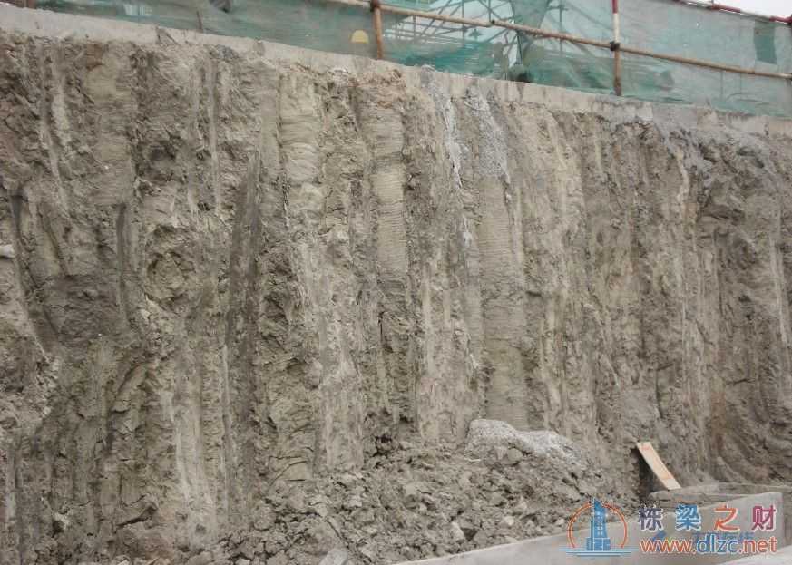

水泥搅拌桩成形后土方开挖后的情景

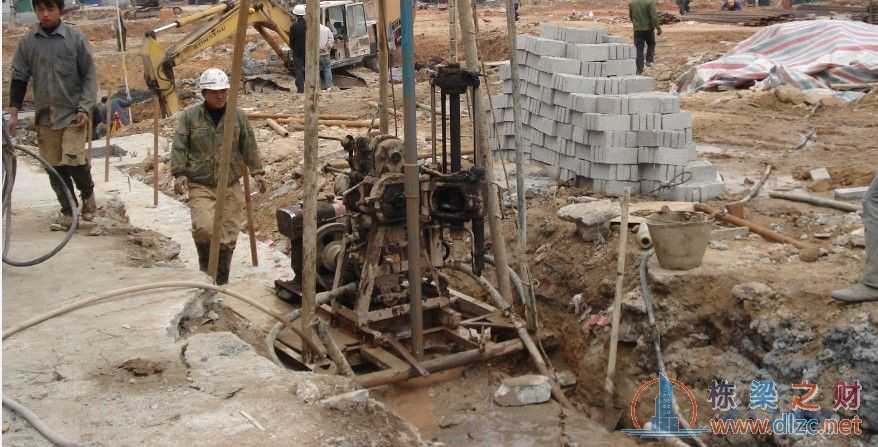

高压旋喷桩施工中

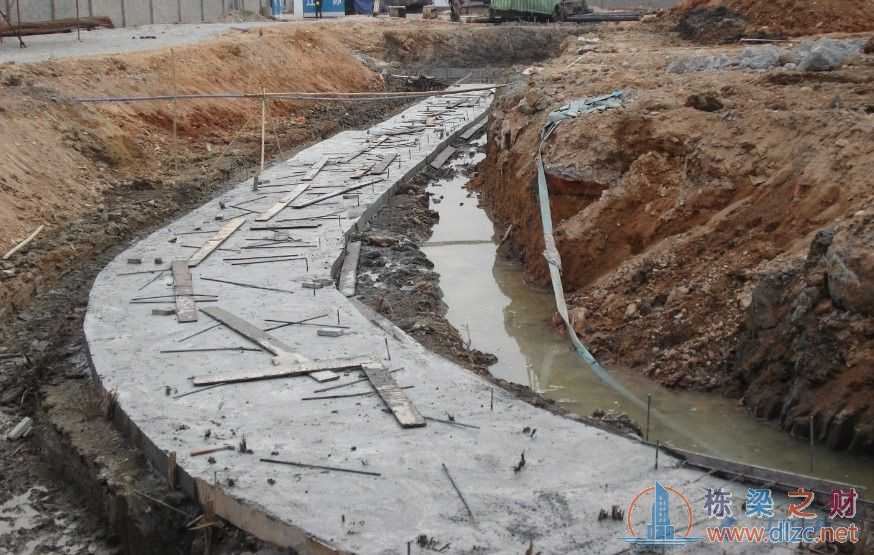

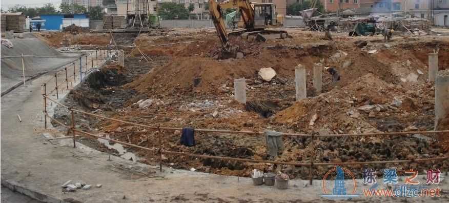

施工后的水泥搅拌桩的冠梁

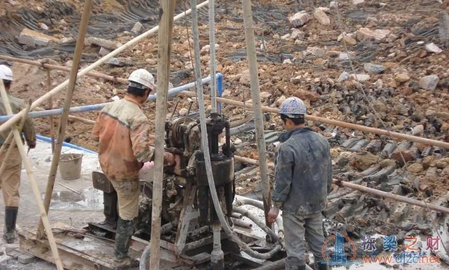

水泥搅拌桩取芯及基坑检测的倾斜管埋设自然放坡及水泥砂浆喷浆
