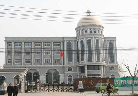

  1、工程概况:xx县烟草局办公楼位于县经济开发区内,建筑面积3140M2,现浇框架结构,局部六层。该工程整体外观设计弧形线条形式多样,构思新颖别致,属仿欧式建筑,混凝土球形多功能厅位于六层顶部,为半球壳体现浇结构。如图如示:
  该球形壳体设在标高22.26M的环梁上,环梁尺寸为350MM宽*1500MM高,环梁下为φ350圆形现浇框架柱,底层操作楼面标高为17.46M,球体顶部标高为27.561M,球形外圆直径为10.602M,混凝土壁厚18CM,C25级,内配φ14@150双层双向钢筋网,球顶距操作层楼板面净高为9.921M。
