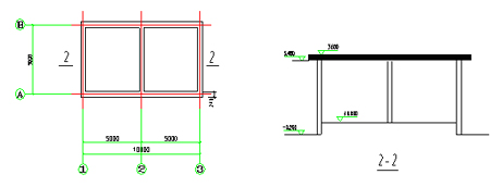

【例】某建筑简图如图所示,墙厚为240㎜,采用钢管外架,双排,列项计算外架工程量。
【解】查套定额03016扣件式钢管外脚手架10米以下.双排
依据工程量的计算规则有
外架工程量S=(11+0.24+5+0.24)×2×(3.48+0.2) ×1.05=127.36m2

【例】某建筑如图所示,墙厚为240㎜,采用钢管里脚手架,列项计算②轴里脚手架工程量。
【解】 解:查套定额03002里脚手架.钢管3.6米以下
依据工程量的计算规则有 里脚手架工程量S=(5-0.24)×3.48=16.56m2
