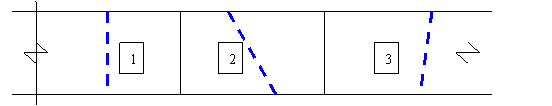

1、A小区砼路面断板91处,龟裂11处,具体位置见《监理整改通知单(01号)》,大多呈状如图-1
图-1
