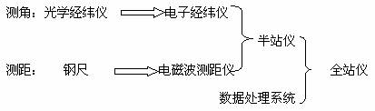

  随着科学技术的不断发展,由光电测距仪,电子经纬仪,微处理仪及数据记录装置融为一体的电子速测仪(简称全站仪)正日臻成熟,逐步普及。这标志着测绘仪器的研究水平制造技术、科技含量、适用性程度等,都达到了一个新的阶段。
   全站仪是指能自动地测量角度和距离,并能按一定程序和格式将测量数据传送给相应的数据采集器。全站仪自动化程度高,功能多,精度好,通过配置适当的接口,可使野外采集的测量数据直接进入计算机进行数据处理或进入自动化绘图系统。与传统的方法相比,省去了大量的中间人工操作环节,使劳动效率和经济效益明显提高,同时也避免了人工操作,记录等过程中差错率较高的缺陷。

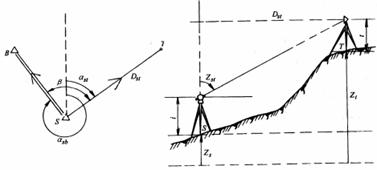

  3、坐标测量( coordinate measurement )
  (1)功能:可测量目标点的三维坐标( X , Y , H )。
  (2)测量原理
  若输入:方位角 ,测站坐标( , );测得:水平角 和平距 。则有:
  方位角:
  坐标:
  若输入:测站 S 高程 ,测得:仪器高 i ,棱镜高 v ,平距 ,竖直角 ,则有:
  高程:
  (3)方法:
  输入测站 S ( X , Y ,H ),仪器高 i ,棱镜高 v ——瞄准后视点 B ,将水平度盘读数设置为 ——瞄准目标棱镜点 T ,按“测量”,即可显示点 T 的三维坐标。
