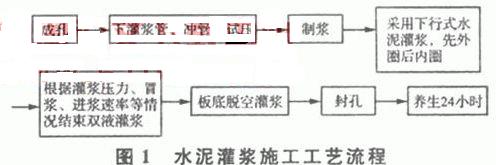

  2.1灌浆灌浆就是要让水泥或其他浆液在周围土体中通过渗透、充填、压密作用,提高土体的抗变形能力达,达到提高其承载能力的目的。灌浆孔直径为42mm,压浆材料为水泥浆。经理论计算并结合国内工程实例,灌浆扩散半径为1.8米,灌浆压力为0.1~0.5MPa,灌浆孔纵横向间距3米,按梅花型布置,一般路段灌浆深度为2米,桥头两端各15米范围内灌浆深度为5米。
  2.2水泥灌浆施工工序(见图1)
  2.3注浆结束标准在规定的灌浆压力下,吸浆量小于5L/min,或孔段单位吸浆量大于理论估算值时可结束灌浆。
  2.4质量检测灌浆完毕,需对效果进行检验。压力灌浆工程属地下隐蔽工程,灌浆施工过程应严格按照要求进行,保证灌浆工程的质量。
