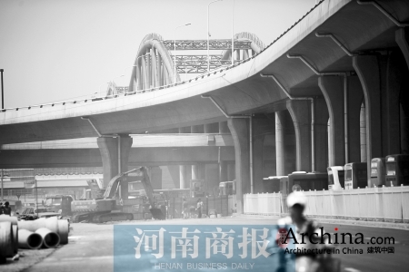

  记者赶到郑州市彩虹桥下时,郑州市规划局、设计和施工单位的有关负责人正拿着图纸争吵不休,相互抱怨前期没有做好沟通。记者在现场看到,郑州市彩虹桥下东南侧,崭新的柏油路面已挖开一个大坑,大坑旁边的污水井正在冒水。附近居民说,5月15日,这里才正式通车。
  附近居民:才修好又开挖,劳民伤财,反反复复花的不都是国家的钱嘛。还是没有规划好,规划有问题。
  郑州市彩虹桥下穿工程项目部执行总经理陈军表示,京沙快速二期刚刚调整了规划,要添加修建辅道,他们只能配合。
  陈军:在我施工快结束的时候,三月份提出来这个事儿。我仅仅是一个施工者,我就照图施工就完了。
  陈军透露,京沙快速二期向北通往连霍高速,最早的规划中没有连接北三环的京沙快速二期向东匝道。因为匝道的桩基要打在路中,辅道需要南移7.8米,路面下水电气暖管道都要南移。
