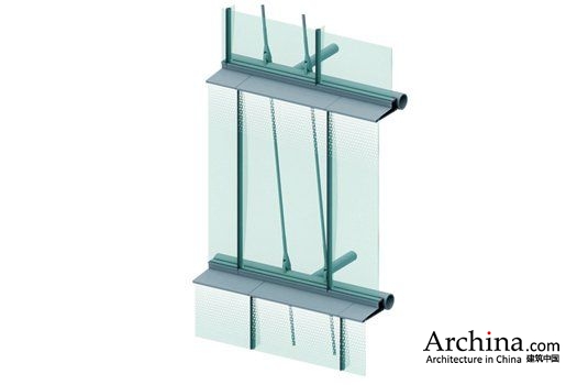

上海中心将有两个玻璃正面,一内一外,形象地说,就是一个管子外面套着另一个管子。玻璃正面之间的空间在3英尺到33英尺之间(约合90厘米到10米),为空中大厅提供空间,同时充当一个类似热水瓶的隔热层,降低整座大楼的供暖和冷气需求。降低摩天楼的能耗不仅有利于保护环境,同时也让这种大型建筑项目更具有经济可行性。据Gensler估计,上海中心在提高能效方面采用的革新技术每年可节省250万美元。
