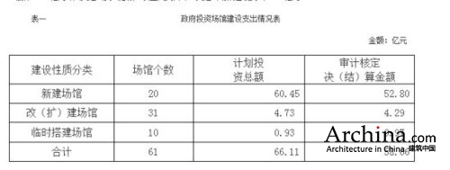

场馆建设花75.20亿
深圳大运会共使用63个场馆,其中政府投资新建、改(扩)建及临时搭建场馆61个,企业投资新建场馆1个,企业现有场馆1个。场馆建设支出共计75.20亿元。政府投资建设的61个场馆计划总投资66.11亿元,实际支出58.06亿元。其中:新建场馆20个,支出52.80亿元;改(扩)建场馆31个,支出4.29亿元;临时搭建场馆10个,支出0.97亿元。而企业投资新建的深圳湾体育中心,尚未完成项目决算,按大运会实际使用场馆分摊的项目概算17.14亿元计入大运会支出总额。

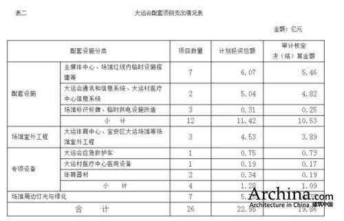

而与大运会赛事直接相关的配套设施、专项设备、场馆室外工程、场馆周边灯光与绿化工程等项目共26个,计划投资总额22.98亿元,实际支出19.86亿元。
