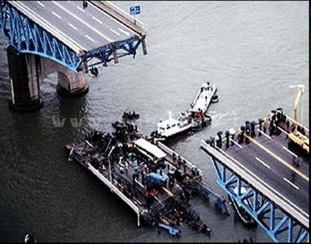

1994年10月21日,竣工通车15年的韩国首尔圣水大桥,随着一声巨响,一块长达48米的桥板从大桥中段落入江中,6辆汽车包括1辆载满学生及上班族的巴士和1辆载满警员前往庆祝会场地的客货车跌进汉江,导致 32人死亡,17人受重伤。这就是韩国圣水大桥坍塌事件。
圣水大桥坍塌事件震动了韩国。韩国总统金泳三称这是“一场灾难”。他解除了当时汉城市市长李元钟的职务,随后公开向全国人民道歉。韩国国会因此召开紧急会议,强烈谴责这一劣质工程的承建者、建筑行业的腐败行为及政府对国家投资工程缺乏有效的监督和检查。韩国总理李荣德召集内阁紧急会议后,向金泳三总统递交了辞呈,以示承担圣水大桥坍塌事件的责任。韩国执法机关逮捕了7名汉城的建筑官员,检察官指控他们犯有玩忽职守、过失杀人罪。
大桥坍塌事故原因调查团经 5个多月的各种试验和研究,于次年4月2日提交了事故报告。事故原因主要有以下两方面:第一,东亚建筑公司没有按图纸施工,在施工中偷工减料,利用疲劳性能很差的劣质钢材,这是事故的直接原因。第二,当时韩国缩短工期及汉城市政当局在交通管理上疏漏也是大桥倒塌的主要原因,大桥设计负载限制为32吨,建成后交通流量逐年增加,超常负荷,倒塌时负载为43.2吨。
