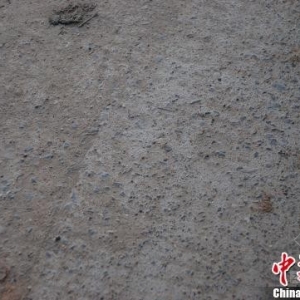

15日下午3 时许,记者来到槐树王村,远远看去平整的水泥路面,给人一种整洁的良好印象。从村北边走进村里,刚进村的约 200 米的路面没有起砂,其余路面全部不同程度的起砂,路面上像是洒满了厚厚的一层尘土。
满是尘土的水泥路面就是起砂的显著特征.
起砂后的水泥路面,尽是尘土和裸露的石子

  据记者了解,起砂的现象只有水泥路才会出现。起砂是指混凝土基层上表面薄弱,在外力的带动下,薄弱的部分脱落基层,导致混凝土的细骨料组成砂的流失,使面层失去光泽。针对起砂现象,如果长期不治理的话还会出现大面积的面层缺损、及严重的露骨料等现象。
