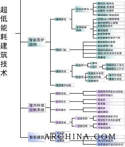

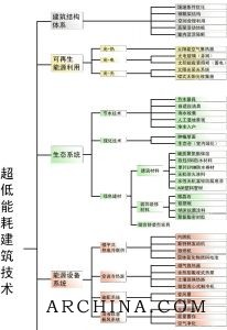

清华大学超低能耗楼是北京市科委科研项目,作为2008年奥运建筑的“前期示范工程”,旨在通过其体现奥运建筑的“高科技”、“绿色”、“人性化”。同时,超低能耗楼是国家“十五”科技攻关项目“绿色建筑关键技术研究”的技术集成平台,用于展示和实验如下图所示的各种低能耗、生态化、人性化的建筑形式及先进的技术产品,并在此基础上陆续开展建筑技术科学领域的基础与应用性研究,示范并推广系列的节能、生态、智能技术在公共建筑和住宅上的应用。项目包括建筑物理环境控制与设施研究(声、光、热、空气质量等)、建筑材料与构造(窗、遮阳、屋顶、建筑节点、钢结构等)、建筑环境控制系统的研究(高效能源系统、新的采暖通风和空调方式及设备开发等)、建筑智能化系统研究。超低能耗楼还将作为展示与宣传各种最新技术的舞台,为技术交流、产研挂钩、知识普及搭建桥梁;并成为清华大学与企业界合作开发、展示新产品的平台,以及向社会、大众宣传、展示建筑节能和可持续发展建筑概念、技术和产品的展台。
