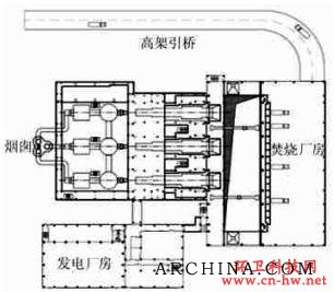

焚烧发电输电部分由焚烧发电联合厂房、烟囱、高压变配电室、地磅房等工房组成。该部分为厂区主要生产部门。联合厂房为本厂的主体建筑物,物流量大,运输频繁,通常布置在厂区的中部,不仅利于垃圾运输车的进出,也便于高压电的上网。地磅房与联合厂房之间的运输路线布置应合理流畅。生产配套部分包括循环水泵房、冷却塔、水池、污水处理站、油泵房及油库、化学品库等辅助用房,该部分为主厂房生产提供配套服务。配套厂房通常布置在主体建筑物一侧,同时,应考虑到油泵房、化学品库与其他建筑物、输电线的安全距离(见图2)。
图2:上海江桥垃圾焚烧厂主厂房平面

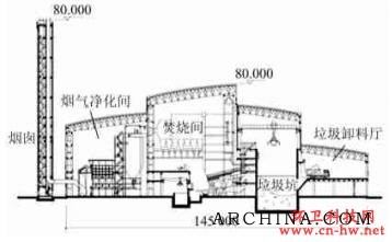

上海江桥垃圾焚烧厂在垃圾坑建筑设计时,垃圾坑四周墙体选用混凝土砌块砌筑密实,而且在整个墙体上不开窗,很好地解决臭气散发问题。砌块外侧用金属波纹板作外饰面,既满足垃圾坑封闭要求,又保持外立面的整体效果。但在垃圾坑屋顶设计中,由于跨度大,采用钢屋架、复合压型钢板屋面。在运营时发现室内抽风机吸力不足,在屋顶处不能形成负压,特别在屋面排水檐沟处有气味溢出,后在堵漏工程中,实施补救措施解决此问题(见图3)。
图3:上海江桥垃圾焚烧厂焚烧工房剖面

垃圾焚烧厂房的焚烧间、烟气处理间以及发电厂房的汽轮发电机组在运行时都会散发大量热量,虽然设备进行保温隔热处理,但其室内温度依然很高,因而加大厂房内的通风换气显得尤为重要,国内外有些焚烧厂甚至将此部分敞开布置,不设墙体围护,便于散热。上海江桥垃圾焚烧厂在主厂房平面布局时,对分开与连接两个方案,经过综合比较分析,采用焚烧与发电厂房分开布局方案,将两厂房拉开14m距离,形成一条夹道,作为运输通道或紧急消防通道。考虑到焚烧厂房主体采用大空间单层屋架结构,选择屋顶采光,照度均匀、效果较好。在垃圾焚烧厂房的焚烧间、烟气处理间,结合巡检平台开设多层通长侧窗,并与屋顶排风机组合,带走室内热空气,形成室内空气自然循环。同时在发电厂房的汽轮发电机间设置排风天窗,排出热气,降低室内温度。

在上海江桥垃圾焚烧厂项目中,对坑底标高经过多次研讨,综合考虑垃圾坑容积、地下水位及水压、基坑抗浮力等相关要求后,最后将标高定在-6100m。坑底做法为单层防水混凝土底板及池壁,建筑防水防渗方面,基坑混凝土外侧用膨润土防水毯及水泥基渗透结晶防水涂层保护。建成后没有出现明显裂缝及渗水现象。在渗沥液收集系统中,原设计在坑底找坡,将渗沥液集中到二处集水口抽出,但由于集水口位置低、数量少,经常被垃圾堵塞。工地施工时,进行现场修改设计,在坑内一侧新建夹道收集渗沥液,将原有集水口位置抬高、数量增加,以满足垃圾坑渗沥液的收集处理(见图4)。
