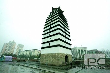

■记者 胥江 实习生 田涛 文/图文星塔全景
在安县花荄,文星塔远近闻名,不过许多人只是看到文星塔的漂亮,却不知道这座高达28米、13层的古塔竟然是用土砖建成的,并且在建成后保存了一百多年,直到遭遇5·12大地震,才与其他现代建筑遭遇损毁。记者了解到,这座塔去年底按照古法重新修建后,仍然采用原来的建筑方法,大量采用土砖。古建筑专家相信,这座塔用土砖原样重建后,仍然可以保存相当长时间。

记者来到安县花荄,远远就看到了这座屹立在平地上的高塔,13层的塔体逐层收缩塔尖直插云霄,显得非常壮观。

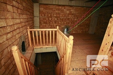

记者在古塔重建施工现场负责人张吉武的带领下进入塔内,看到墙体部分完全用土砖砌筑,几乎看不到其他材料。不过塔内四个角,分别添加了用来承重的水泥柱一直伸到塔顶。并且每一层楼都现浇框架,而木地板就铺设在框架上面。以前,木料直接架在塔身的墙上,现在这样做,可以在古塔外观不变的情况下,减轻塔身的承重强度,能够延长古塔的寿命。
记者在古塔外看到,塔身两侧各有一道不规则的凸凹不平的结合处,张吉武告诉记者,那是地震时尚未倒塌的塔身和新建的塔身之间的结合,地震时留下的部分也歪斜了很多,但维修时做了部分校正留下一些,以让后人了解大地震造成的破坏。

许多人不了解的是,这座塔主要建筑材料不是青砖和石头,而是土砖。除了塔的底部有数米高用条石码成,塔身每层之间用青砖砌成塔檐,而塔身的主要部分全部用土砖砌筑。而同时代保存下来的古建筑,大多是石头或者青砖砌筑,用土砖建成而保存下来的塔非常少见。安县文星塔当时为什么要用土砖作为主要材料砌筑古塔?安县文管所所长谢明刚也没有找到答案,唯一可以理解的理由就是,土砖的建筑成本相对较低。

记者在古塔修建单位施工人员的带领下记者进入塔内,底楼还剩下了一些重建时剩下的大块的土砖。现场施工负责人张吉武告诉记者,古塔的主要建筑材料就是这种土砖。张吉武为记者揭开了土砖制作的一些秘密,这种土砖用的材料与农村建筑的土砖不一样,是用糯米浆、石灰、卵石、黄土和竹筋等,按照一定比例通过人工方法压制而成,这样做下来的土砖还需要经过水泡的过程,经过了一系列化学反应,类似于没有水泥的年代打的三合土,比单独用泥土压制后晾干的土砖硬度提高了十倍,水浸泡后具有较好的防风化能力。砖体内部加进去的竹筋,本身强度很高,并且可以保存很长时间不腐朽。
记者看到,古塔每层楼之间的塔檐,并不是用土砖而是用青砖砌筑,张吉武告诉记者,这样是用来分流雨水,虽然塔身的土砖具备一定的抗风化能力,但还是比青砖弱一点儿。再加上塔身外面也使用了土砖类似材料涂上外墙,因此这一层涂料也起到了抵挡风化的作用。
