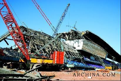

从东往西通过步伐丈量,那达慕主会场西侧看台约有170多米长范围的钢结构罩棚坍塌,难以计量的钢件砸向地面或者看台,破碎的座椅七零八落。
据初步估算,耗资近10亿元的工程,在此事故中共造成3000多万元损失。由中国钢结构协会组成的事故调查组初步认为,那达慕会场西区看台钢结构罩棚部分焊缝存在严重质量缺陷,个别杆件接料不够规范,遇到近期骤冷的天气,钢结构罩棚出现较大伸缩而发生塌落。

另有知情者称,事故与当晚气温突变不无关系,从零下十几度骤降到零下24度,材料的韧性和拉力都会减弱,钢筋的脆性增大。
