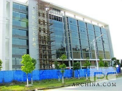

正在装修的大楼。张凌发 摄
“江苏超创信息软件发展股份有限公司”位于镇江丁卯开发区的8层大楼主体工程完工了,公司上下这几天却高兴不起来,原因主要是几根33.6米大楼立柱垂直度出现了较大误差,其中一根立柱居然歪了12厘米。
33米高立柱歪了12厘米
“超创公司”总经理赵明告诉记者,他们这栋大楼是2009年11月开工兴建的,承建单位是镇江第二建筑工程有限公司。主体工程竣工后,他们发现大楼内出现了不少问题,主要表现在3—4根33.6米的钢筋混凝土立柱上下误差太大、地基下沉、墙面多处裂缝、屋顶漏水等,为此他们向承建方“镇江二建”提出整改要求,但对方一直置之不理。
工程监理王桂林告诉记者,由于工程现场施工技术员的马虎,导致几根立柱出现较大误差,按照建设部的相关规定,像这么高的立柱误差一般要控制在3厘米左右,而现在几根立柱都已经超标,其中西南角的一根立柱误差达到12厘米。
